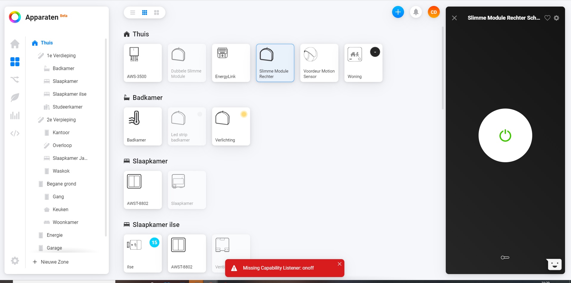

Hoi ik heb een probleem met de fibaro FGS224
hij is aan gemeld S1/Q1 werkt gewoon goed ook in de app maar S2/Q2 werkt niet krijg een fout melding (Missing Capability Listener:on off) nu zag op het forum dat er al meer problemen waren in 2019 maar kan iemand mijn vertellen of dit al opgelost is of wat doe ik fout

Hoi bedank voor je reactie ik heb in middels via via een oplossing door hem onbeveiligd aan te melden werkt hij wel ik doe dat door smart imposant te toe te voegen en gewoon de procedure verder te volgen en hij werkt
Als nog bedankt
En hoe voeg je dat dan precies toe?
Toevoegen als een Walli apparaat
