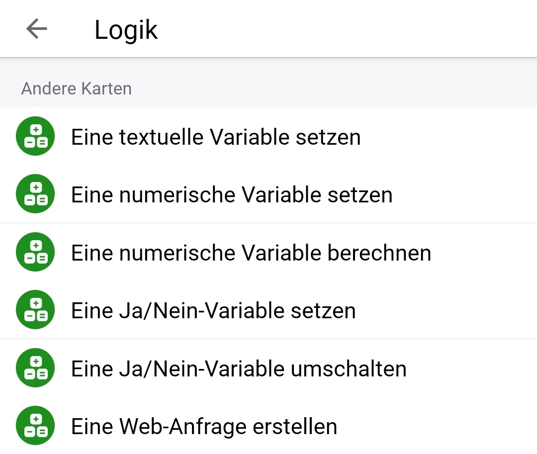

Die Variablen sind einfache Speicherplätze, wo du dir Infos oder Zustände merken kannst.
Du legst die Variable mit beliebigem Name an (Einstellungen/Logik).
Dann kannst du sie mit einer Flow-Aktion ändern:
DANN, Bereich Logik:
Die Variable kannst du in einem späteren Flow prüfen:
UND-Bereich, Bereich Logik:
Als Token wählst du deine Variable aus den Bereich ‘Logik’
Dann kannst du einen Vergleichswert angeben. Wenn die Prüfung ‘wahr’ liefert, läuft der Flow weiter.
