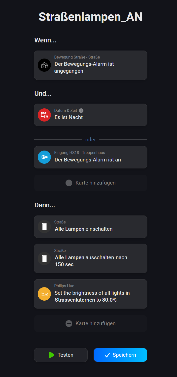

Danke, ich habe das nun eigentlich ganz gut hinbekommen. Ich habe die Lampen und Sensoren in Gruppen.
ABER: Das Licht geht aktuell an und oft sofort wieder aus.
Hat jemand eine Idee, wie ich dem auf den Grund gehen könnte?
Der Flow sieht inzwischen so aus:
Normalerweise sollte dein Flow funktionieren, wobei mich persönlich deine “oder Bedingung” Treppenhaus Bewegungs-Alarm", stört.
  • Das Licht geht so auch tagsüber an, sobald das Treppenhaus auslöst.
  • Das Licht kann auch aus gehen, obwohl sich im Treppenhaus oder draussen noch etwas bewegt.
  • Weiterhin verstehe ich nicht, warum du die Lampen einschaltest und dann mit einer Hue Routine auf 80% dimmen lässt. Das ist doppelt gemoppelt.
Ich persönlich würde aus diesem Flow, 3 Flows machen. Du kannst ja mal deinen Flow deaktivieren und meinen Vorschlag prüfen.

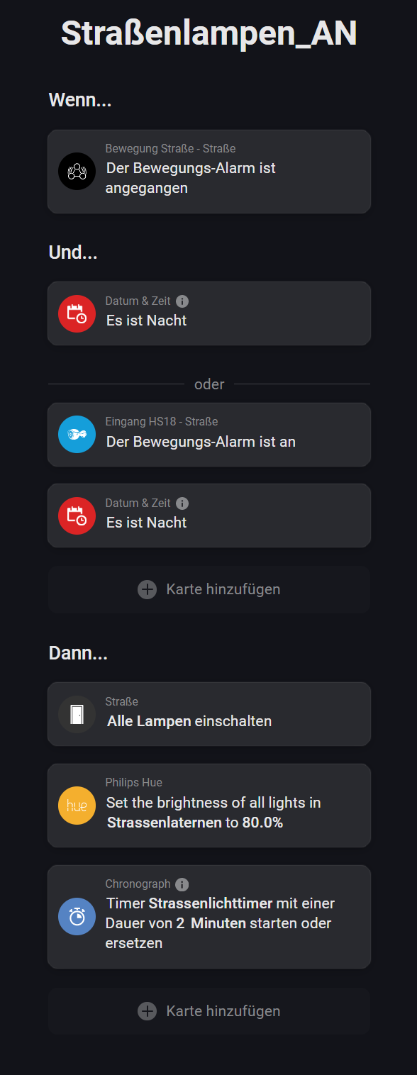

So, ich habe es nun kapiert, wie es funktioniert:
Licht ausschalten:
Licht einschalten:
Man braucht kein Gerät hinzufügen, es reichen die Flow-Karten. Hier mal ein Beispiel von mir, allerdings mit anderen/zusätzlichen Bedingungen und etwas anderer Vorgehensweise was den Timer betrifft:
Bei Uwes Flows startet der Timer wenn Bewegung erkannt wird.
Bei meinen Flows startet der Timer erst, wenn keine Bewegung mehr erkannt wird.
Funktioniert im Grunde beides, ist eventuell Geschmacksache.

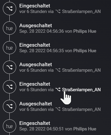

Was meinst Du mit Historie? Für die Geräte, z.B. Bewegungsmelder oder Lampen, gibt es eine Art Historie. Bei Lampen steht z.B. wodurch die Lampe ein- bzw. ausgeschaltet wurde. Durch einen Flow oder durch die App:
Ja, ist sie.
Ich war zu langsam… :wink:
Ah, danke, das ist ja total interessant. Hier sehe ich bei einer Lampe jetzt, dass meine Philipps Hue hier noch Unfug treibt:
