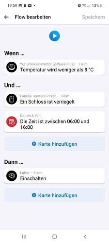

Hello Zusammen, das Problom habe ich auch. Ich habe Luftkanalheißung bei mir zu Hause. Der Ventilator habe ich mit einem Fibaro wall Steckdose verbunden, welche durch einen Flow mit Temperatur gesteuert werden soll. Ich habe auch das gleiche Priblom. Der Flow funktioniert wenn man Taste drückt aber von alleine wird nicht ausgelöst.

Du hast schon geprüft, ob dein Rauchmelder, die Temperatur regelmäßig sendet ? Manche sind da sehr träge, um Batterien zu sparen.
Dein Flow kann sich auch selbst ausser Gefecht setzen. Beispielsweise wird die Temperatur kleiner als 9 Grad, aber das Schloss ist noch offen, oder es ist nicht zwischen 6 und 16 Uhr.
Richtigerweise löst der Flow dann nicht aus, ist aber gleichzeitig ausser Betrieb, so lange es nicht mehr wärmer wie 10 Grad wird.

Du musst dir aber überlegen, ob alle Bedingungen beim Ausschalten Sinn machen ?
Du nimmst dem Lüfter so die Möglichkeit abzuschalten, wenn z.B. das Schloss noch offen ist, die Temperatur aber schon über 10 Grad ist.
