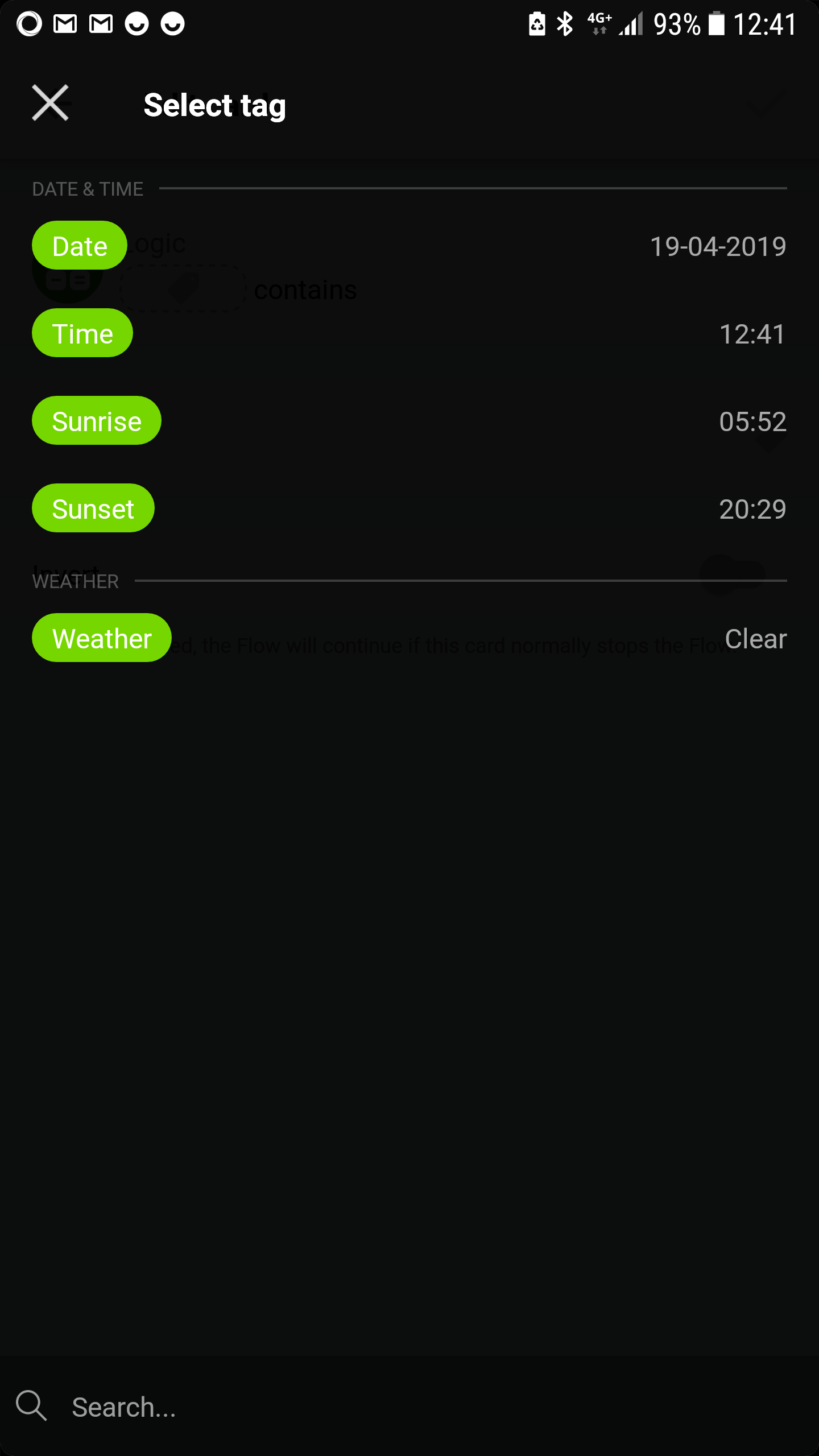

Ja, jag har provat att ta bort och lägga till. Även utan förskjutning. Kan man på något sätt se vilken tid som den plockar? Läste i någon äldre version att tiden kunde bli helt fel?

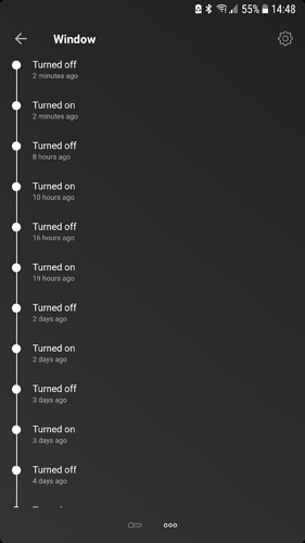

Hej,
Får bara upp denna logg. Kan du kanske skärmdumpa din vy och visa var du går in och kollar det?

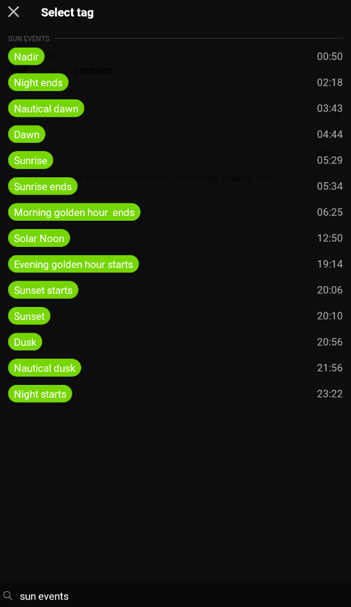

Skapa ett nytt flöde, välj att lägga till ett logik kort till AND, klicka på taggsymbolen. Då får du fram en lista på alla dina tokens och om du då letar fram sun event ser du vad den rapporterar.
Lär mig alltid något nytt :smiley:. Det här förklarar nog varför det inte fungerar. Vad kan man göra åt det tro?
Kontrollera din location inställning,
Grymt!!! Tack så mycket.Ser mycket bättre ut :smiley:
