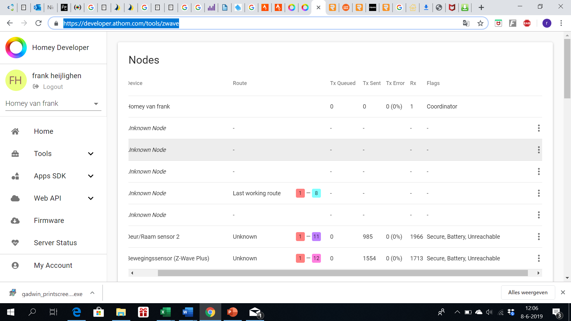

Ik snap niet goed hoe ik de heal procedure moet uitvoeren.
Is mogelijk dit in stappen uit te leggen hoe ik dit moet doen?
Developer pagine : Bedoel je dan bij geavanceerde instellingen van het betreffende divice
De menu knop achteraan heal kan ik daar niet vinden.(waar zit die precies)
En dan lekker batterij gevoede devices gaan healen?
ik ken dit menu helemaal niet?
Hoe kom je daar via internet?

Als ik heal uitvoer krijg ik melding : request neighbour update failed.
wat dan te doen.
Ik heb de sensoren langs mijn homey gelgd en hij herkend ze niet.
zien jullie iets vreemds?
En wat betekende de regels met unknown node?
Zooo handig, die search functie: Search results for 'unknown node' - Homey Community Forum
