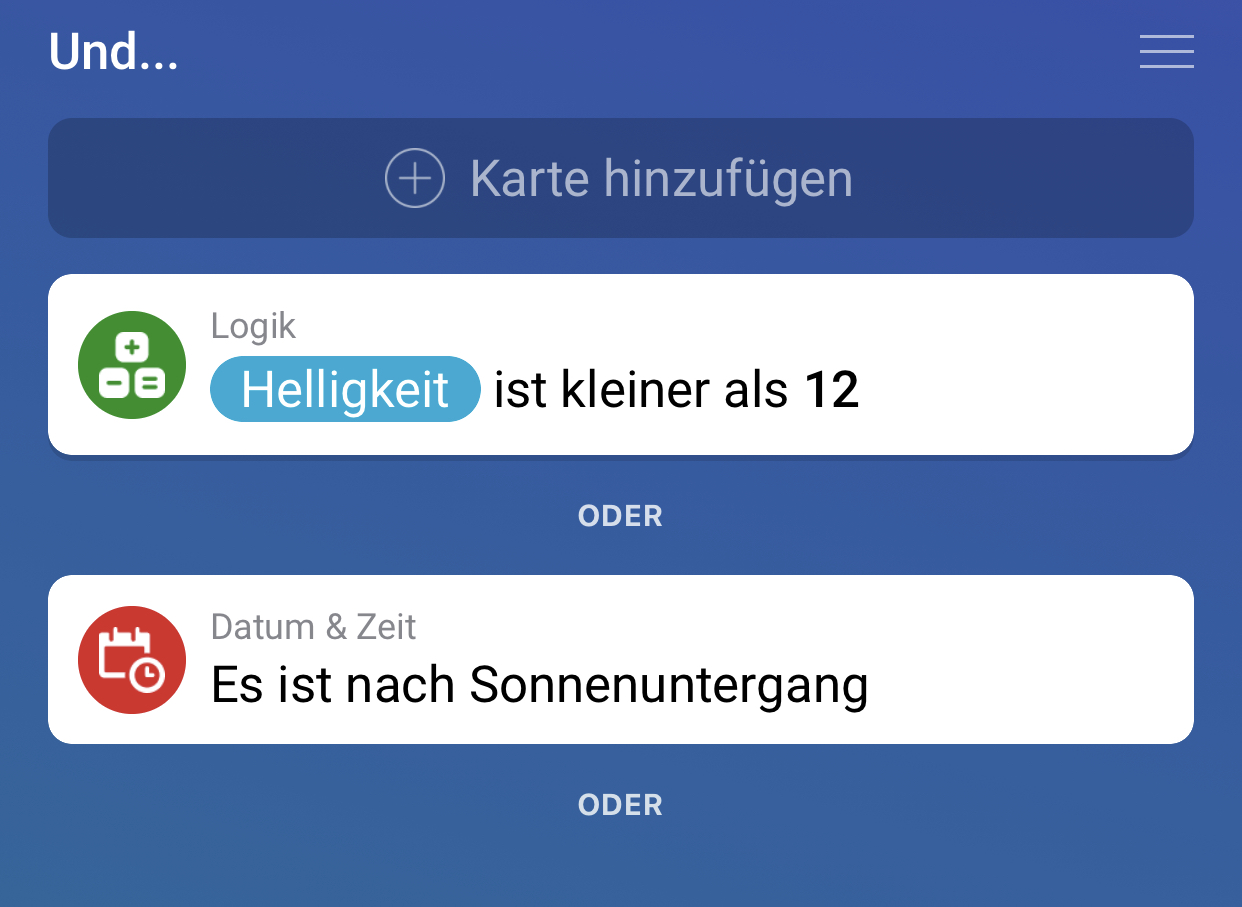

hab mal auf 12lx das einschalten eingestellt. mal sehen ob es heute Abend wenn die Damen sich zurecht machen wieder ein Drama gibt das das licht nicht mehr an geht… der flow-2 wird sauber geschaltet.
Mach das als Bedingung noch zusätzlich
  • oder nach Sonnenuntergang?!
wie wird das dann gemacht?
das licht wird geschaltet obwohl es nicht unter 12lx ist :frowning:
ist es so richtig?
https://homey.app/f/2a8GF_
Die Bedingung gedrückt halten und nach unten ziehen. Dann wird aus und ein oder.
danke… schon verbessert :slight_smile:
Wenn die Helligkeit immer genau und richtig erfasst wird. Dann brauchst du die zusätzliche Bedingung ja nicht.
Anderseits ist Licht nach Sonnenuntergang ja erstmal nicht verkehrt!:grinning:
das stimmt… so hier mein flow: mal sehen ob es jetzt passt…
https://homey.app/f/sf3HF_
ja misst auch das licht geht weiterhin an… :question:

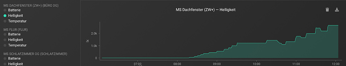

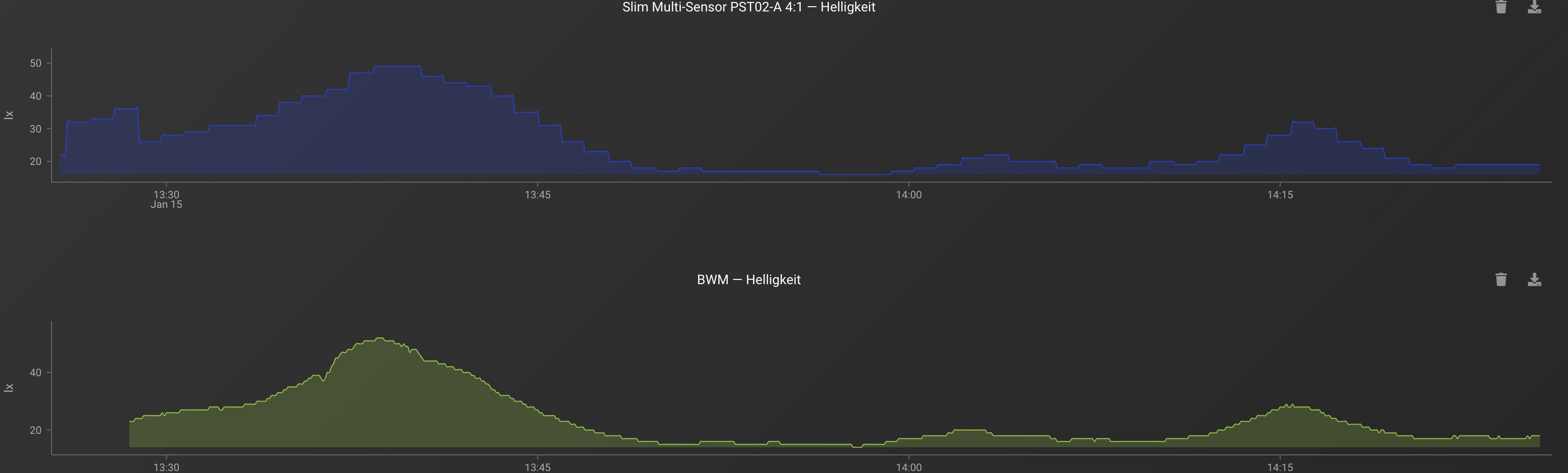

Sobald der Lichtsensor nicht direktem Licht ausgesetzt ist, wird es schnell „dunkel“, das habe ich. Die ermittelten Werte scheinen aber ja zu stimmen, da die beiden Graphen nahezu deckungsgleich sind. Die unterschiedliche Auflösung liegt entweder an den Sensoren, eher aber an den Einstellungen.

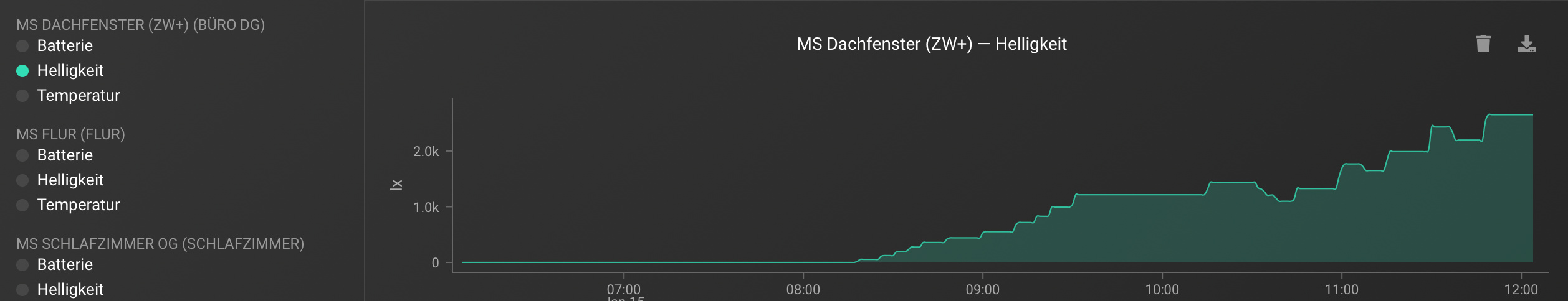

Damit ich nicht mit so kleinen Werten rumprobieren muß, habe ich einen Lichtsensor am Dachfenster angebracht (Werte von bis zu 3.000 Lux, Screenshot oben). Mit den Werten kann ich das Licht in der ganzen Wohnung deutlich genauer steuern.
Vorteil gegenüber dem Sonnenereignis ist auch, dass das Licht auch tagsüber angeht, wenn es draußen rel. dunkel ist.
Man kann die Sensoren auch kombinieren, den am Dachfenster und einen weiteren im Raum.
