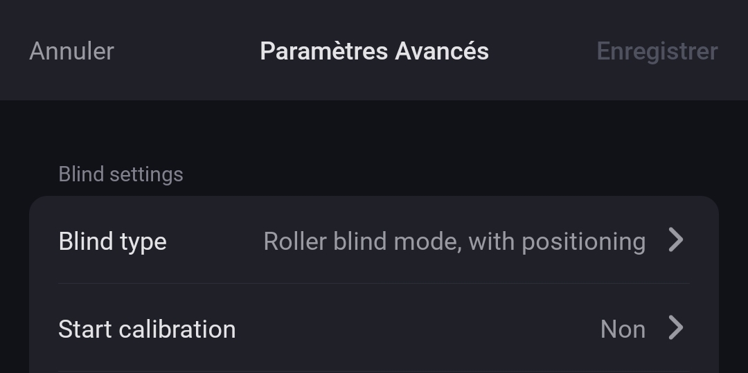

Bonjour je ne sais pas si vous avez réussi à trouver la solution à votre problème.
Lors de l’installation de mes interrupteurs fibaro j’ai fais un cycle d’apprentissage qui se trouve dans les paramètres avancés des réglages de l’appareil. Ce n’est pas les mêmes modules mais j’imagine qu’il a le même processus sur vos appareils fibaro.
