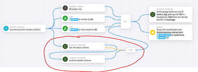

Jag lyckades fĂ„ lite ordning pĂ„ mitt problem, jag har lagt in den inringade âkollenâ pĂ„ alla batteriflöden, jag mĂ€rkte att det ibland kunde ta 30 sekunder för systemet att avsluta aktuellt schema och under den tiden fĂ„r inga nya kommandon dra igĂ„ng, nu stĂ„r den och vĂ€ntar i lugn och ro och till slut stĂ€nger den av aktuellt schema och jag kan starta ett nytt.
Sitter du med ett lÄst schema just nu kan du prova att skapa ett litet flöde med bara den hÀr kollen och se om du kommer ur det.
