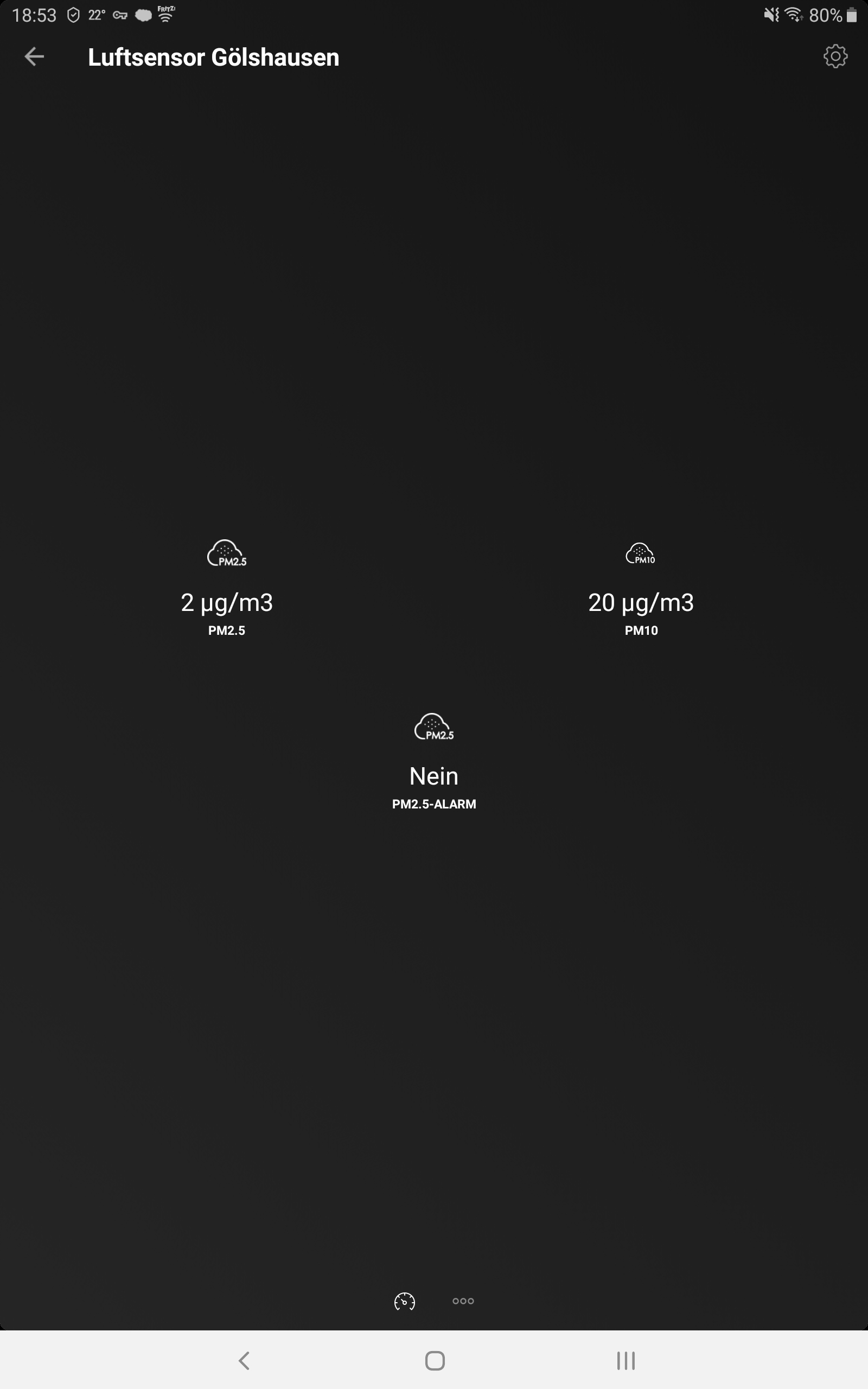

Ich hatte doch nicht so die Zeit, jedoch auf die schnelle eine kleine App gebastelt die alle 5 Minuten die PM2.5 und PM10 Werte eines bestimmten Sensors ausliest, kann man als Flow Auslöser verwenden und man hat die Tags für die Werte. In den Einstellungen kann man einen PM2.5 Wert festlegen ab dem das dann PM2.5-Alarm anzeigt . Mehr funktionen kommen dann noch.
Wartet noch auf Freischaltung.
https://apps.athom.com/app/com.luftdaten

Martin hat zugeschlagen. Seine App ist online.
Hat meinen Sensor sofort erkannt.
