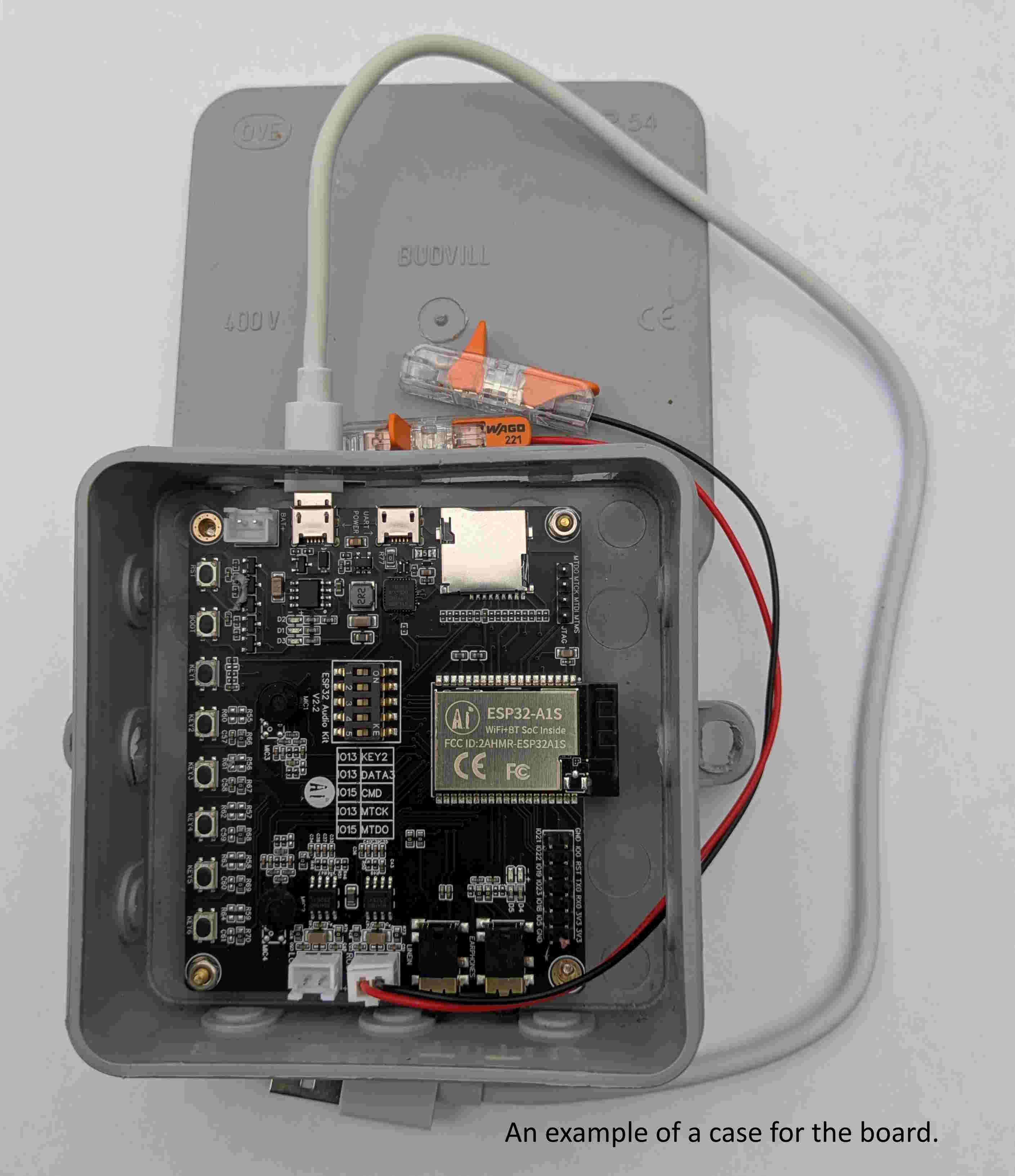

Examples of use
Das vollständige Projekt, einschließlich Quellcode, Dokumentation und aller notwendigen Dateien, ist auf GitHub verfügbar.
Du kannst es dort direkt einsehen oder herunterladen. Der Link befindet sich unten.
