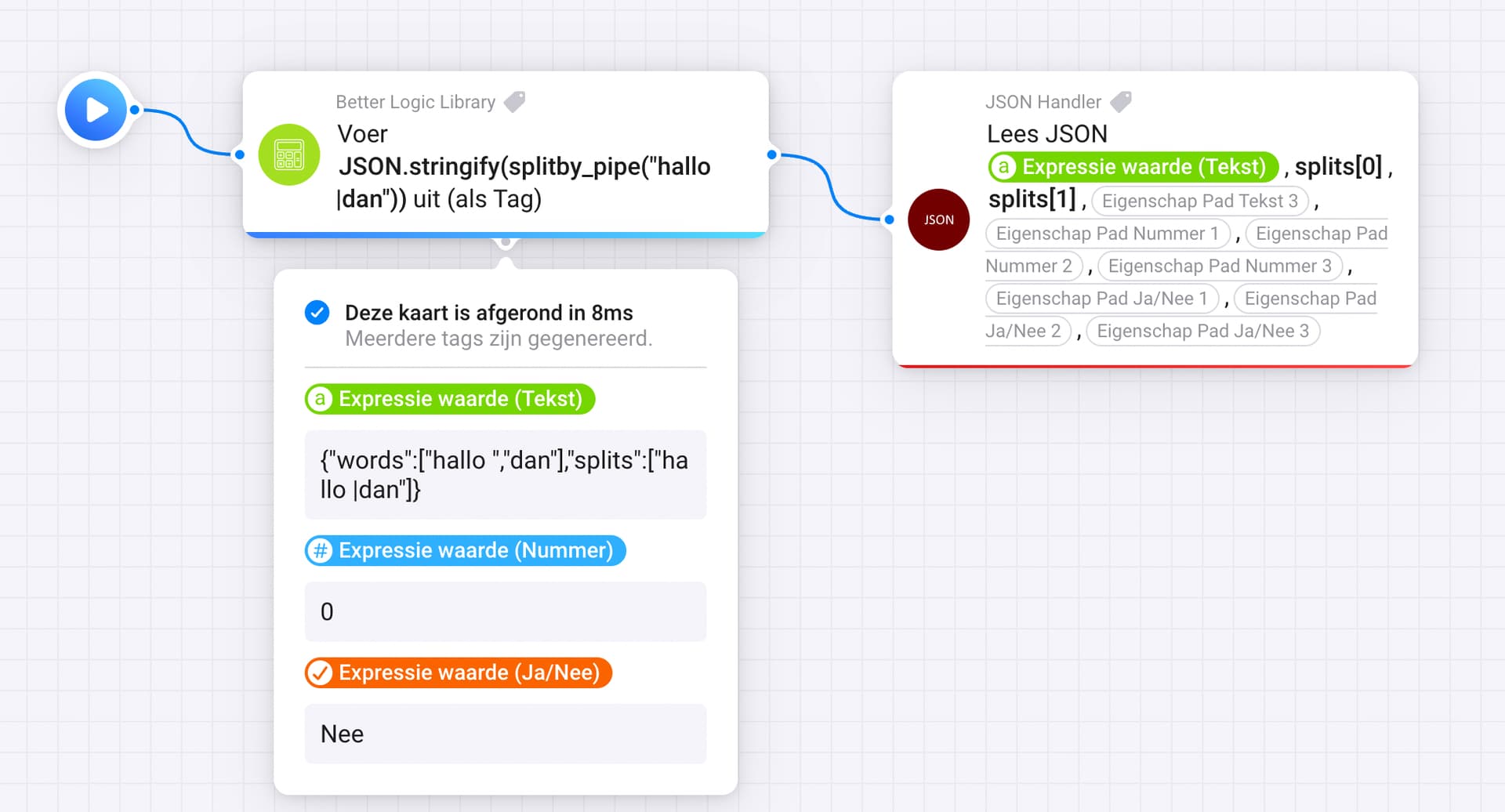

Ik probeer een variable te splitsen naar 2. De variable zullen altijd worden onderscheden door een |.
Nu heb ik obv een bestaande thread een flow gemaakt met BLL & JSON Handler maar ik blijf een "Invalid Token: text2" als error krijgen uit de JSON Handler.
Wat doe ik verkeerd?
Fixed!
function(s) {
  let a = s.split('|');
  return {words:a, splits:[a[0], a[1]]};
Je kon ook de Lees Json kaart aanpassen naar words[0] en words[1].
Dank Arie,
Is dat ‘better practice’ of maakt het niet zo veel uit?
Technisch maakt het niks uit :wink:
