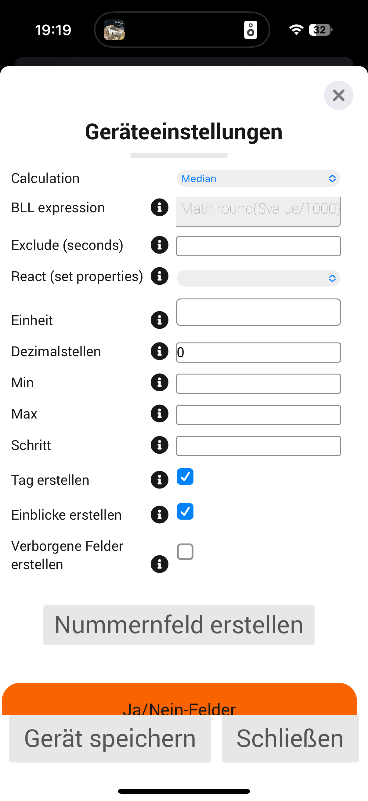

Danke! Durchschnitt der Ventilöffnung. Mit deinem Vorschlag habe ich aber eine Idee, die ich mal probiere :grinning_face:
Muss ich das AVD wirklich per Flow bespielen oder geht das nicht auch direkt im AVD? Wenn ich nur den Median auswähle funktioniert es allerdings grad noch nicht :grinning_face:
Nein, das AVD kann den Mittelwert selbst berechnen. Der Median ist übrigens etwas anderes, als der Mittel- bzw. Durchschnittswert.
Dazu die Geräteeinstellungen des AVDs wie folgt konfigurieren:

Calculation: Mean
Einheit: die Einheit für die Ventilöffnung eintragen (mm, %, oder was auch immer)
Gerät speichern
Dann noch in den Einstellungen bei Statusanzeige die Fähigkeit für die Ventilöffnung auswählen → Speichern
