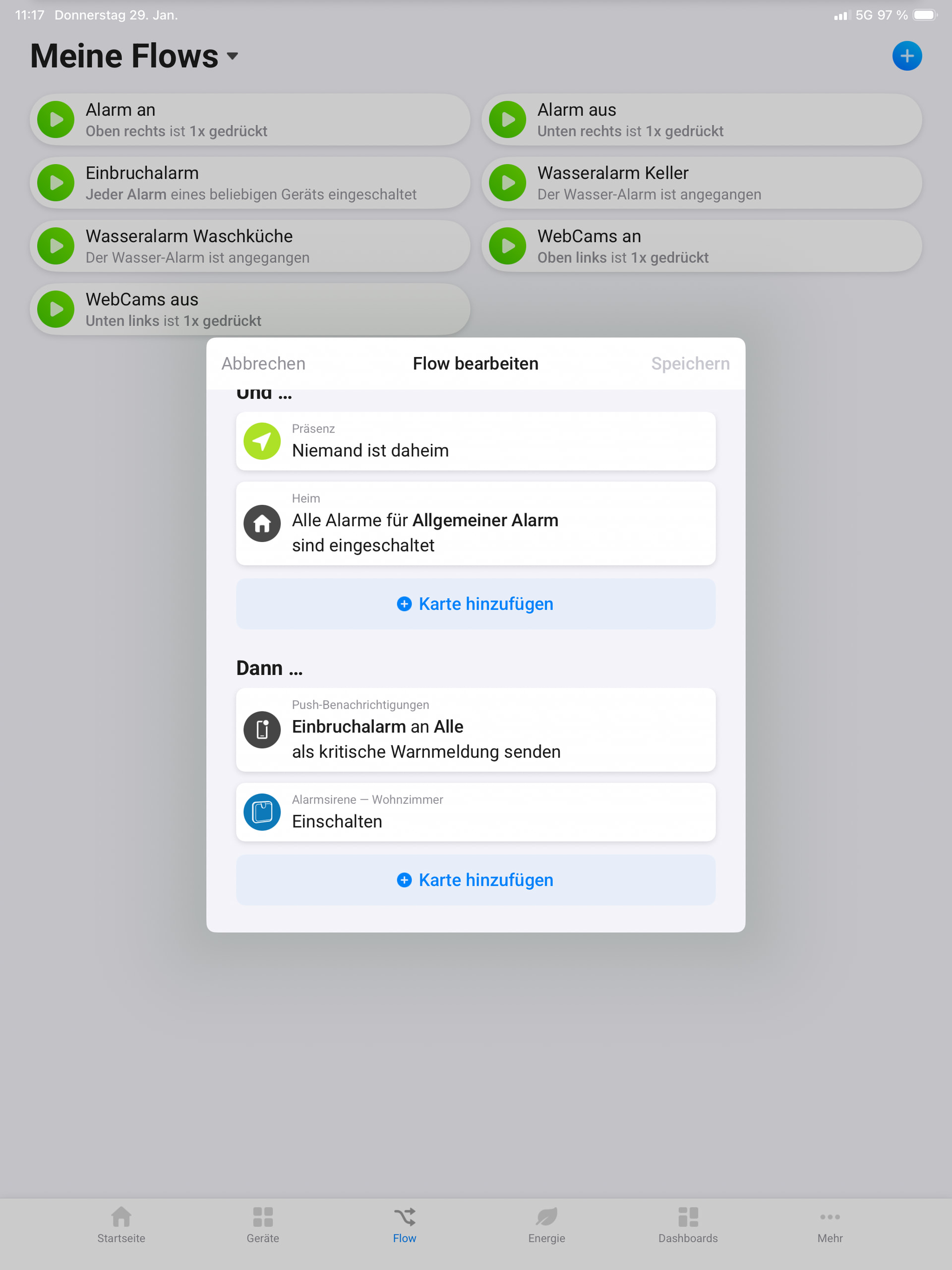

Du könntest aber auch mal einen Screenshot von den zugehörigen Flows posten, vielleicht ist darin ja auch ein Fehler.
Hallo DirkG,
die Messsteckdosen sind in der Wohnung so verteilt, dass sie als Repeater die gesamte Wohnungsfläche abdecken. Der HomeyPro kommuniziert problemlos mit den Steckdosen und kann sie ein- und ausschalten. Nur der Funkschalter schafft das nicht. Ein paar Flows füge ich zu.
Mit freundlichen Grüßen
Niko
Mal einen Flow erstellt der nur eine Nachricht sendet wenn eine Taste betätigt wird?
Okay, an den Flows sollte es nicht liegen, auch wenn ich mir nicht sicher bin, ob der letzte Flow wirklich Sinn macht, dass dieser auf jeden Alarm reagieren soll. Aber okay…
