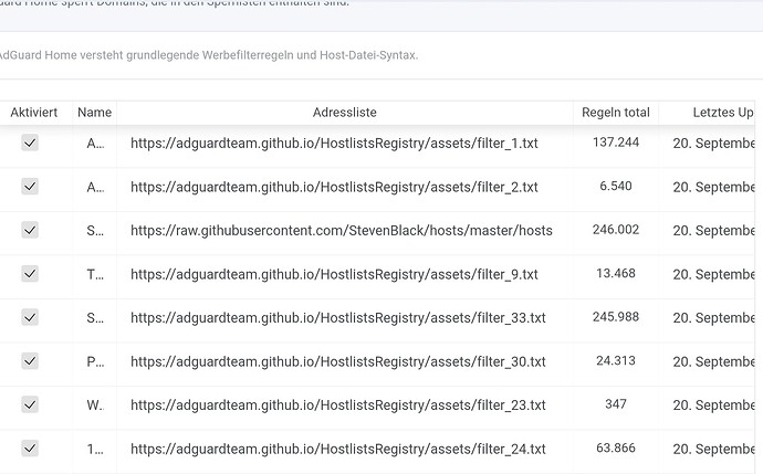

Ich persönlich verwende AdGuard Home. Das Problem ist aber oft das Gleiche wie bei Pi Hole. Diese Hardware AD Blocker sind so gut oder schlecht, wie die Listen, die sie abarbeiten oder blockieren sollen. Hast du jetzt eine Liste installiert, die eine bestimmte Werbung blockiert, dann kann Feierabend sein. Sehr schnell merkt man das beispielsweise bei Fire TV, wo die Inhalte mit Werbung blockiert werden. Hier kann also weniger mehr sein. Man sollte sich auch genau merken, welche Listen installiert sind, um die Sache zur Not Rückgängig machen zu können.
Hier ist mal meine Liste meiner Blocklisten. Ziel war es so wenig Werbung wie möglich und nur soviel Fehlalarme wie notwendig zu produzieren.
Das sieht zwar anders aus wie bei dir, aber AdGuard arbeit nach dem gleichen Prinzip wie PiHole.
