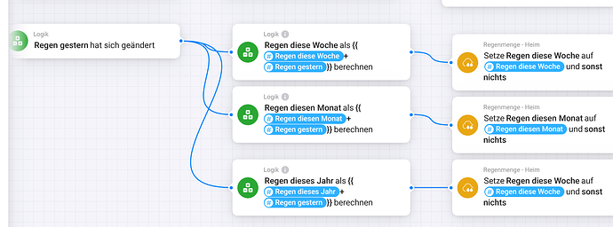

Ok, jetzt musst du die restlichen Variablen berechnen:
Nimm bitte Regen heute, wir brauchen die Gesamte Menge für den Tag.

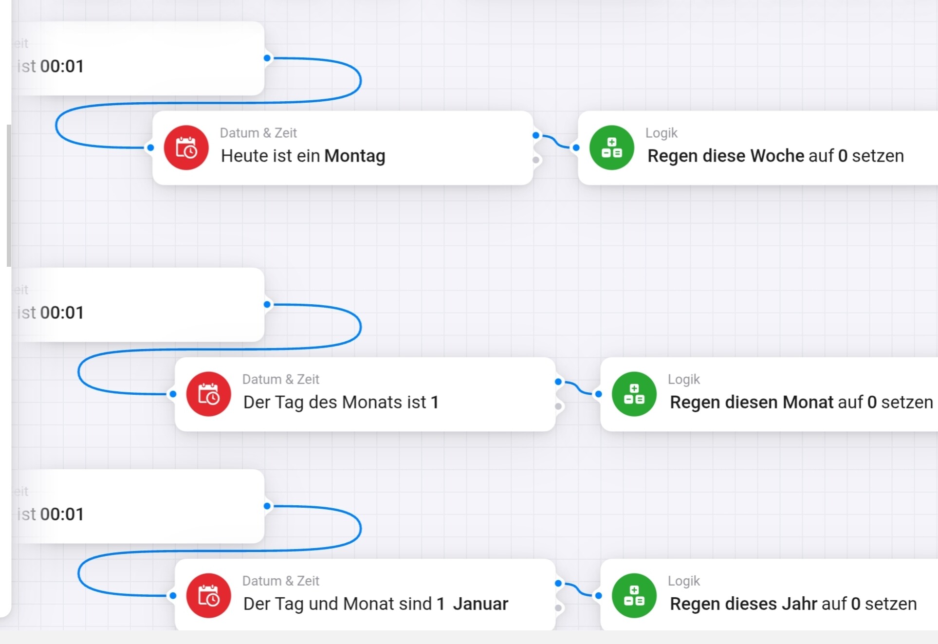

Als nächsten Schritt musst du die Variablen zum richtigen Zeitpukt wieder ausnullen.
Als letzter Schritt, kommt dann anschließend die Werte in eine Device Capabilities Karte einzutragen. Teste aber erst mal, ob bis dahin alles funktioniert.
(bei regen dieses jahr ist noch ein fehler drin)
werden die Device Capabilities Variablen hier richtig gesetzt? ist das der richtige Zeitpunkt?
du schreibst, dass die Werte “in einer Karte” einzutragen sind. Da es 5 Variablen sind, muss ich 5 Karten nutzen, oder nicht?

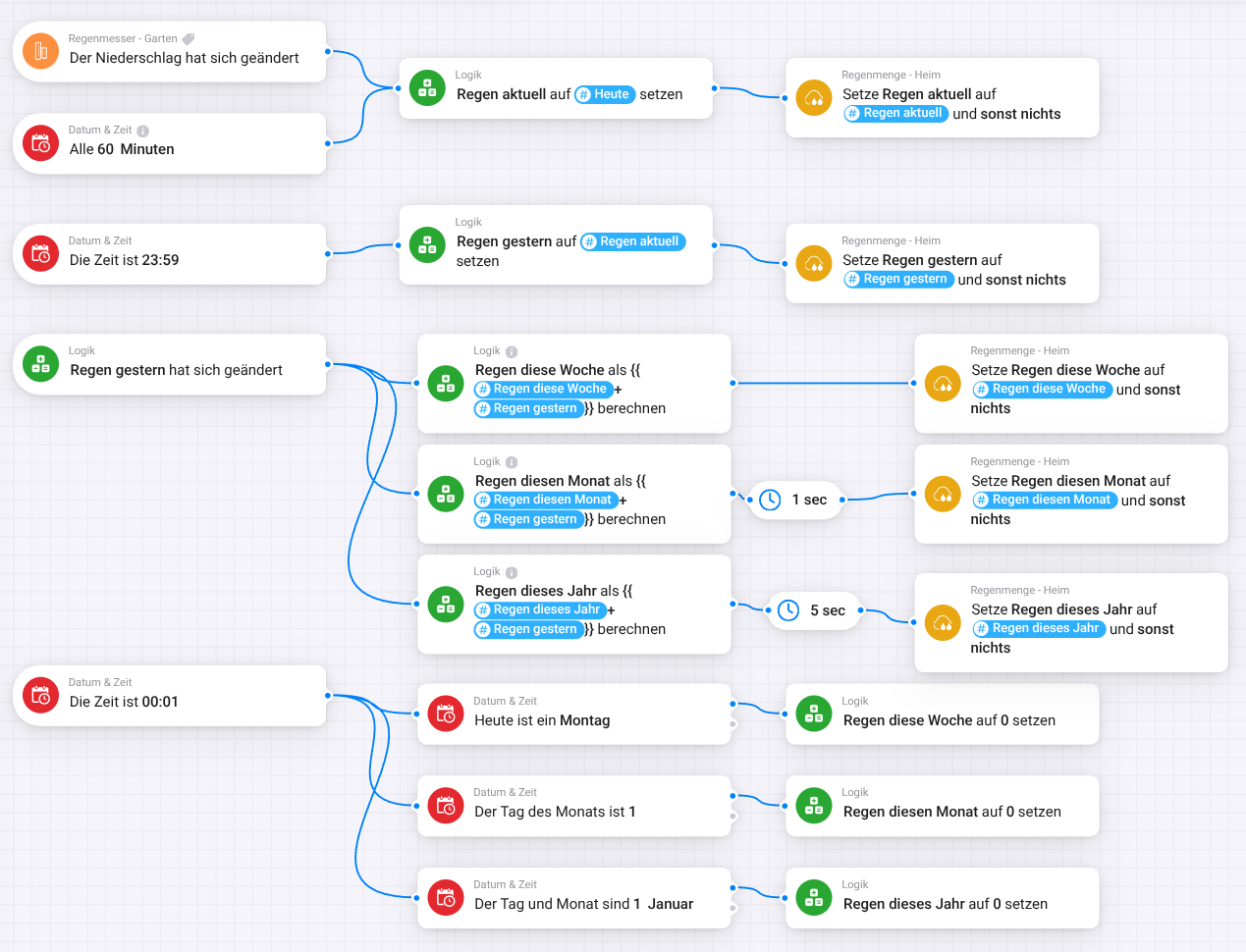

Ich würde für die Device Capabilities eine Verzögerung von ein paar Sekunden einbauen. Die Berechnung braucht manchmal diese Zeit, wenn bei Homey gerade viel Rechenpower gefragt ist.
Du hast bei den Device Capabilities an den Wert Regen aktuell gedacht ?
Funktioniert alles ?
Immer noch eine vergessene Copy/Paste-Anpassung, nehme ich an:
Sieht erst mal gut aus. Danke für den Tipp mit der Verzögerung. Macht Sinn.

@Undertaker “Regen aktuell” bedeutet bei dir “Regen heute”, oder? War zuerst ein wenig irritiert, weil bei Netatmo “Regen jetzt” ein “ja/nein” Feld ist.
Und hier für die Nachwelt einmal der ganze Flow:
Ja !
