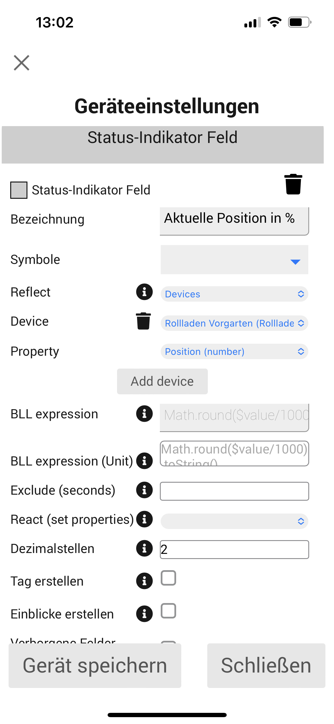

Hier ist der Screenshot:
Die Were werden als Zahl zwischen 0 und 1 geliefert und sollen als 0-100% angezeigt werden
Set the BLL Expression to $value * 100.
And if you want % behind it, enter "%" into the BLL Expression (Unit) Field.
Setzen Sie den BLL-Expression auf $value * 100.
Und wenn Sie % dahinter haben möchten, geben Sie "%" in das BLL-Expression (Unit) ein.
Danke, das umrechnen klappt, das %-zeichen nicht. Ist aber auch nicht so wild. Allerdings klappt das aktualisieren auch so nicht wirklich zuverlässig- teilweise erst durch neustart der app. Gibts da noch irgendeinen versuch?

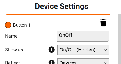

Hi, kann man die Farbe der Kachel beeinflussen, wenn als device class “other” definiert ist - also bspw. bei inaktivem Gerät ausgraben und bei aktivem Gerät weiß färben?
Button1: Show as OnOff (Hidden)
Screenshot from 2023-06-27 17-30-59
Peek 2023-06-27 17-31

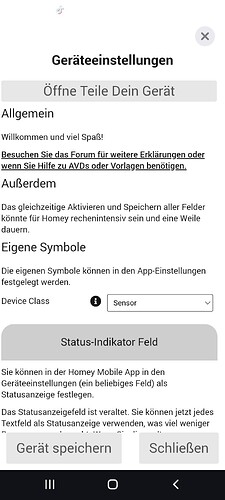

Als erstes musst du dir ein Advanced Virtual Device erstellen. Im nächsten Schritt in die Einstellungen des Devices gehen und dort auf Wartung klicken.
Dann auf reparieren klicken.
Im Anschluss daran öffnet sich folgendes Fenster wo die Device Class als Senor festgelegt wird.

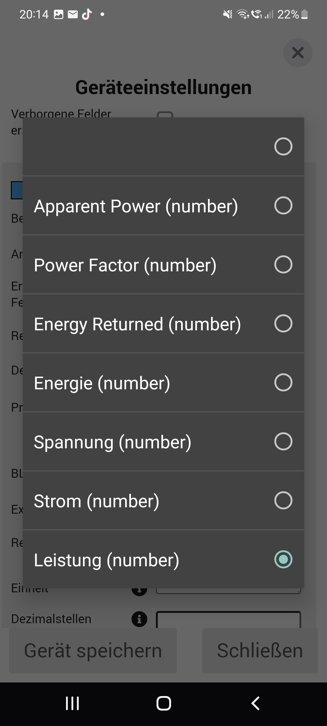

Im nächsten Schritt werden die Nummernfelder erstellt

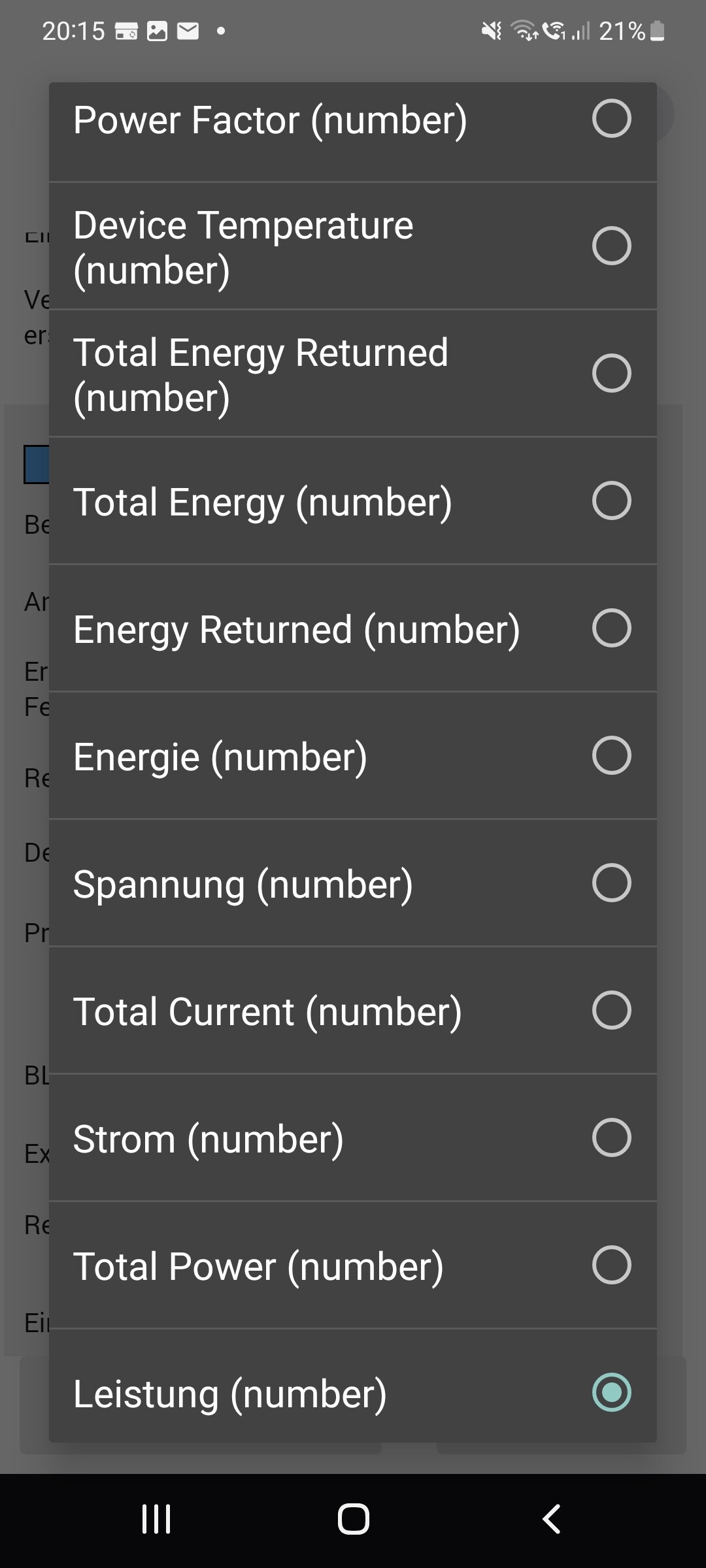

Hier werden dann das Gerät und Wert für die Anzeige ausgewählt zusätzlich die Einheit angeben
Die Letzen beiden Bilder zeigen was sonst noch für Werte anzeigbar sind.

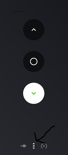

Wie mache ich das ich diese Eigenschaft (hoch, runter, stop) in der Gruppe der Rollos rein bekomme?
Das ist die Capability windowcoverings_state, falls du einzelne Capabilities wählen kannst.
Tutorial: Device Capabilities - Homey Apps SDK v3
Ich kann das weder unter “Taster” oder “Status” finden?
Hab’s gefunden :slight_smile:

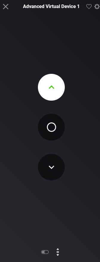

Ja, hinzufügen geht aber es ist nicht möglich Geräte hinzuzufügen. Habe zwei Rollos.
Was genau hast du vor? Das ist ja nur ein virtuelles Gerät. Du arbeitest dann mit den Flow-Triggern und Aktionen, um deine Geräte zu steuern.
Ich möchte die Rollos stoppen können, das ist ja alleine mit der Dimm Funktion nicht möglich.
Da habe ich auch keine Idee. Es geht wohl nur open/close, aber kein stop.
grafik
Müsstest evtl. bei Arie nachfragen.
