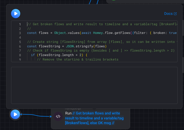

Es gibt auch ein Homeyscript-Skript, das anzeigt, welche Abläufe unterbrochen sind:
(Installieren Sie dazu die Homeyscript app)
Kopieren Sie den nachstehenden Code und fügen Sie ihn in den Flowkarte ein: “Dann” “Führe Homeyscript-Code aus”
Führe dann den Flow aus, und überprüfen Sie Ihre Zeitleiste. Das war’s.

Wenn Du es automatisieren woll, probier die Flow Checker App aus, die noch viel mehr Sachen überwacht!
