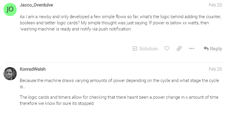

Kann mir jemand sagen, wie ich die Mitteilungen wenn Wäsche bzw. Trockner fertig ist mit Chronograph abwickeln kann? Bekomme es nicht hin. :frowning:
Aktuell nutze ich das: Get a notification when the washingmachine is ready
Warum so kompliziert?
WENN
Energie Plug hat sich geändert
UND
Energie Plug ist unter x Watt (Hier sollte ein Wert hin der niedriger ist wie die die Wattzahl der Waschmaschine im Leerlauf)
DANN
Benachrichtigung an mich.
Das funktioniert aber nur, wenn die Watt Zahl während eines jeden Programms nicht auf oder unter den „Ich bin fertig“ Wert fällt.
In den meisten Fällen ist es notwendig, die Dauer mit zu berücksichtigen.
Wenn Wert unter x fällt und mindestens x Minuten unter x bleibt dann…
Ja das müsste mal dann mal testen ob es so klappt oder ob der Flow erweitert werden muss.
Weil sowohl der Trockner, als auch die Waschmaschine noch einen Nachlauf zwecks Knitterschutz haben. Ich bekomme dann Mitteilungen, obwohl die Geräte noch nicht fertig sind. :wink:
Wie hoch ist die Wattzahl nach fertig?
Wird die Wattzahl nach fertig noch unterboten wenn die Maschine läuft?
Wie sehen den Deine Flows aus?
Und was funktioniert nicht?
Ganz grob müsste es ja so aussehen.
Wenn Watt unter x sinkt
Dann starte Timer
Wenn Watt über x steigt
Dann stoppe Timer
Wenn Timer abgelaufen
Dann push
