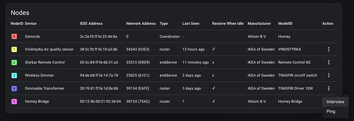

Il y a beaucoup de choses disponibles sur cette plateforme :wink: mais il faut explorer… ce matin j’ai testé les Dev Tools : https://tools.developer.homey.app/. Tu peux y accéder…
Tu trouveras un section Zigbee, qui te permet de Pinger ou interroger un appareil, c’est ainsi que je me suis rendu compte que mon Bridge n’était pas connecté ! Pour debugger une connexion c’est parfait :slight_smile:

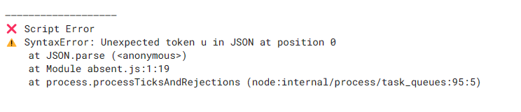

Bonjour, j’ai cette erreur dans le script.
Je ne connais pas les scripts homey, comment est défini ton tag Result ?
D’avance merci.

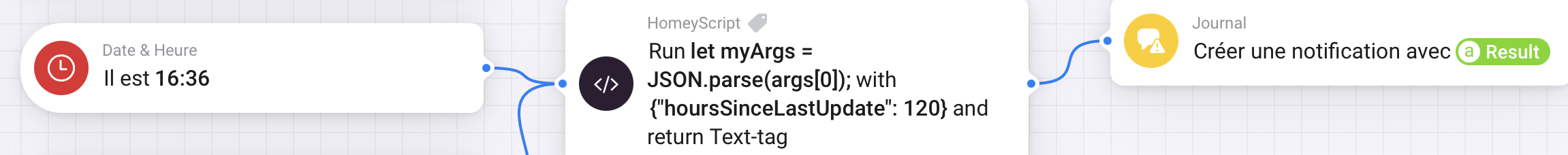

Il faut que tu passes un argument dans le code. Cela se fait dans les flows avec cette carte:
Tu cliques sur “Script” pour sélectionner le nom de ton script et dans “Argument” ce que tu souhaites envoyer à ton script. args[0] correspond au premier argument passé, args[1] au second…
J’explique tout ici.
Si tu souhaites tester le code depuis Homeyscript, tu peux commenter cette ligne (en ajoutant 2 slash au début):
//let myArgs = JSON.parse(args[0]);
Et ajouter:
let myArgs = {"hoursSinceLastUpdate": 120};
