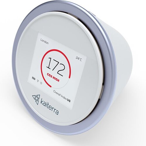

Deze lijkt me ook zeer ok, is nog wel in pre order maar niet echt goedkoop.
En ook belangrijk, nog niet ondersteund.
