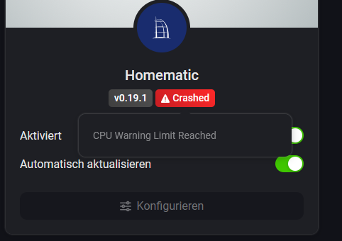

also sobald ein flow ausgeführt wird Crasht die app… finde nicht was ich in ccujack einstellen muss … bin noch am suchen
hier
Hm, die Info CPU Warning Limit Reached kenne ich jetzt nicht, habe aber mal kurz im Forum gesucht. Jemand hatte geschrieben, dass es eventuell an zu vielen Geräten und/oder zu viel Datenkommunikation liegen kann. Wieviele Geräte hast Du eingebunden?
Jemand anderes hatte dasselbe Problem mit einer anderen App. Er hatte geschrieben, dass das Problem weg war, als er die App noch 2-3 Mal installiert hatte ohne diese vorher zu löschen.
Eventuell hilft auch ein HP23 Neustart.
Auf GitHub wurde dieses Problem noch nicht gemeldet, deshalb gehe ich davon aus, dass die Installation nicht so verlief, wie eigentlich gewollt.
