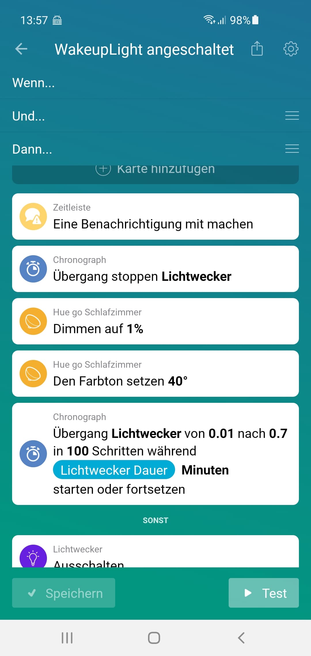

Ich habe als ersten den Dimmwert gesetzt und dann die Schritte von 0.01 (also 1%) begonnen. Ich glaube, Dimmen mit 0 beginnend hatte Probleme gemacht, weil das wohl als Ausschalten interpretiert wird.
Ich bin nicht mehr sicher, ob es das initiale Setzen braucht. Könnte sein, dass sonst beim Setzen des Farbtons schon die Lampe in der letzten Helligkeit angeht.
