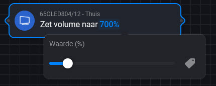

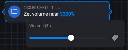

Vreemde waardes om het volume aan te passen met de slider.
Strange values to adjust the volume with the slider.
tv1
tv2
tv3
Niet getest. Laagste waarde is 100% en ik leef op goede voet met de buren… :grinning:
