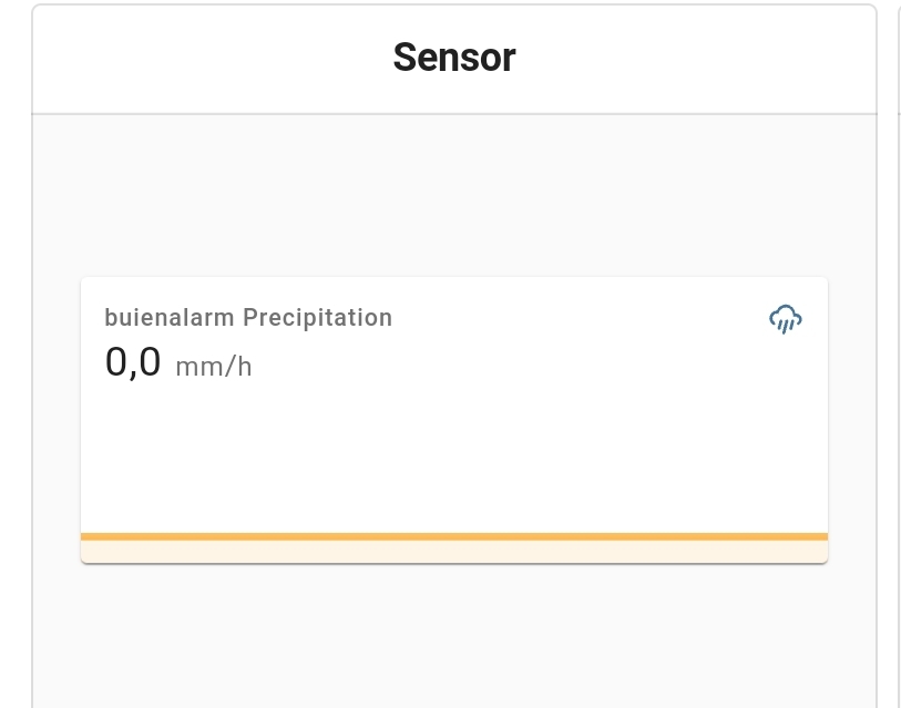

Ich habe gestern für meine Dashboards in HA eine Karte gemacht. Gefüttert wird die von einer Variablen. Der Platz sollte jetzt reichen, um den kompletten Text der Warnung anzuzeigen.
Der Auslöser ist, wenn die Variable sich ändert.

Ich habe einen neuen Tab im Panel Modus erstellt.
Anschließend diese Karte.

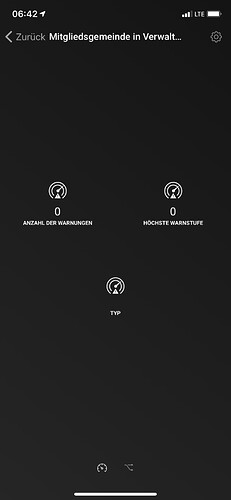

Bei mit hatte sich gestern die Version 0.0.6 installiert, aber die Warnung von heute früh hat die App nicht mitbekommen:
