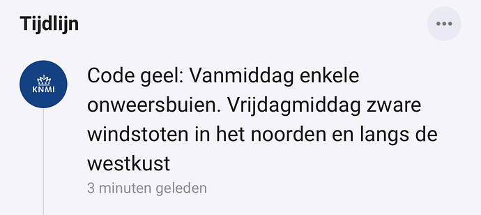

Filtert die nu zelf op locatie? Ik heb de flow deels nagemaakt en zie in de tijdlijn verschillende meldingen over code geel etc (buiten mijn regio) deze komen niet binnen wat prima is maar was even benieuwd of hij zelf op locatie filtert anders werkt de flow namelijk niet.
De termen die het KNMI in de laatst berichten heeft gebruikt waren voor grote delen en niet specifiek één of meerdere provincies.
Noordelijk kustgebied, Westelijk kustgebied, Waddengebied.
Die zouden dan allemaal apart moeten worden vermeld in een keuze lijst.
