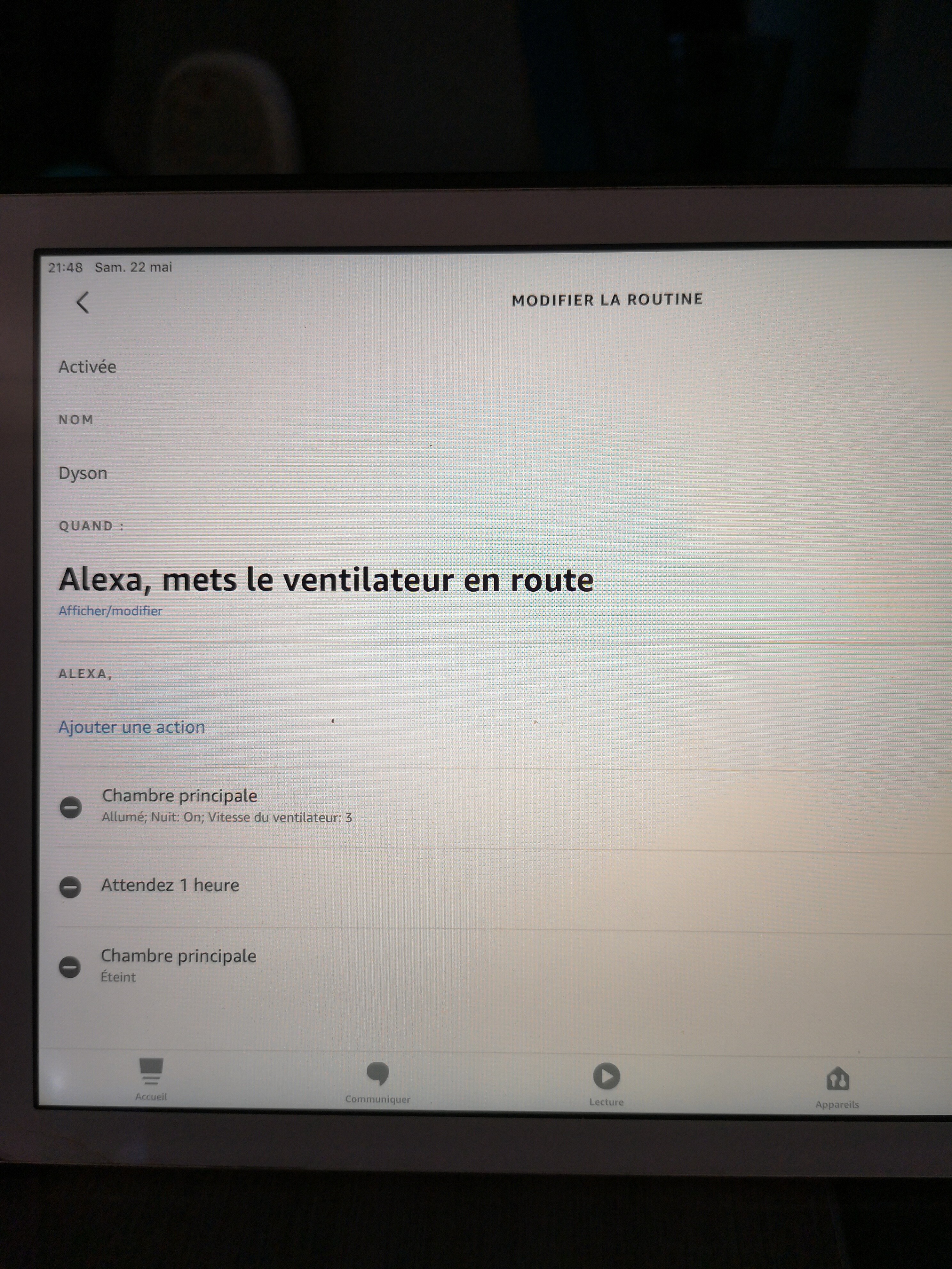

Pour que tes routines alexa apparaissent dans homey il faut taper les premières lettres de ta routine comme tu les as nommées dans alexa.Avant ça marchait plus mais depuis la mise a jour(3.7.101),le problème est réglé, encore quelques déconnexions tous les 2-3 jours mais suffit de se déconnecter et de rentrer ses identifiants pour que ça soit reparti

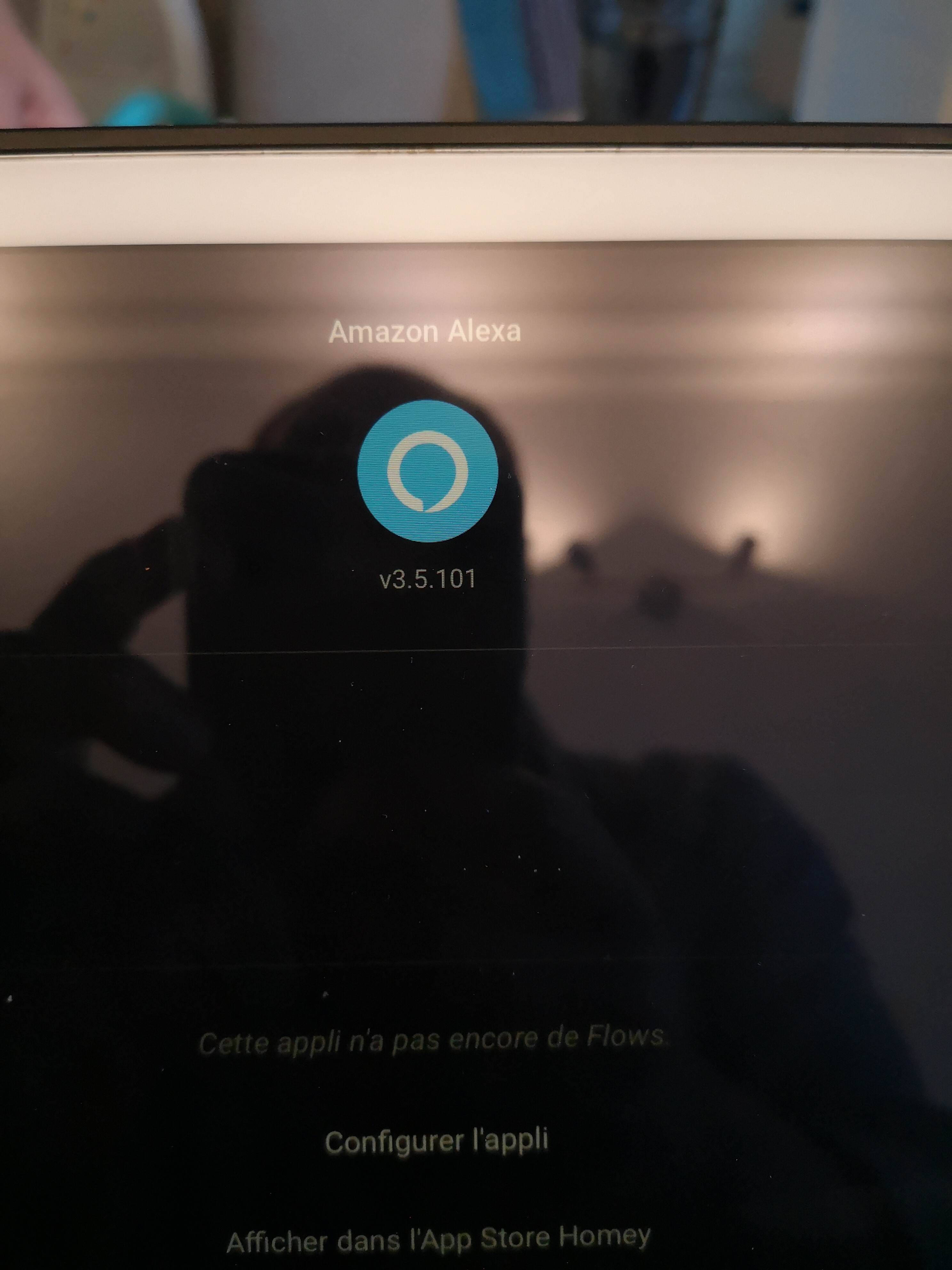

Hi, thank you for your quick response, it’s very nice.
  • I have version 3.5.101 and not 3.7.101
  • Even when typing the first letters, nothing appears.
I don’t understand especially since everything worked before.
I mean before the last update.
And I also this error message, when I’m on the computer version.
Try with the last version Amazon Alexa App for Homey | Homey
Ai tried ans still not working
