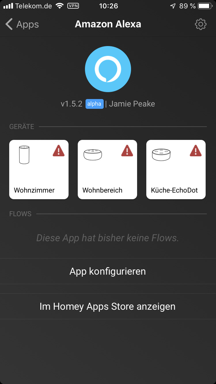

sorry i was on holiay :see_no_evil:
here is the screenshot
  • echo dot gen2
  • echo dot gen3
  • echo gen 2
meinem iPhone gesendet
2.1.2rc-7
same error
Du musst auf App konfigurieren klicken und dich wieder neu bei Amazon anmelden. Nach der Anmeldung müsste bei allen Geräte nach ein paar Sekunden das Ausrufezeichen weggehen.
Der Fehler, dass er die Verbindung zu Amazon verliert oder nach einem Neustart nicht selbststƤndig herstellen kann ist bekannt
