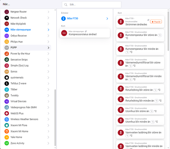

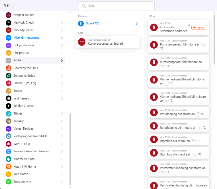

NĂ€r man skapar Flows baserat pĂ„ vĂ€rmepumpen i Homey, sĂ„ finns det events för de flesta hĂ€ndelser som Ă€r av typen “
blir större Ă€n
” respektive “
blir mindre Ă€n
”. Det Ă€r bara Ström som det finns en hĂ€ndelse av typen â€œâ€ŠĂ€ndrades”. Är det möjligt att lĂ€gga till t ex “Utomhus Ă€ndrades”, “Varmvatten top Ă€ndrades”, etc?
