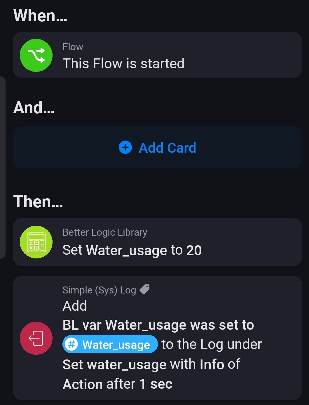

Super, dass es anfängt zu funktionieren, Frederick. Das ist gar nicht so einfach zu bewerkstelligen.
Noch ein Tipp
Wenn du den “Wasserverbrauch” hier nur auf 20 setzen willst, sollte du den [Wasserverbrauch]-Tag weglassen
Und noch ein Tipp :wink:
Wenn du an deinen Flow Zeitleistenkarten oder besser noch “Simple Log” karten hinzufügst, kannst du zurücklesen, was passiert ist bzw. nicht passiert ist, welche Werte angepasst wurden und zu welchen Zeiten.
Vor allem bei neuen Flows kann das sehr praktisch sein, finde ich:

Kein Problem, Frederick.
Ich setze dann das Tag durch den Text im Nachrichtenfeld und den Namen der Flow im Gruppenfeld.
Auf diese Weise erhält man in Simple Log einen schönen Überblick und kann z. B. die Protokolle eines bestimmten Flows filtern oder den Namen des Flusses anhand eines bestimmten Textes in der Meldung finden, z. B. “Wassertank”.
