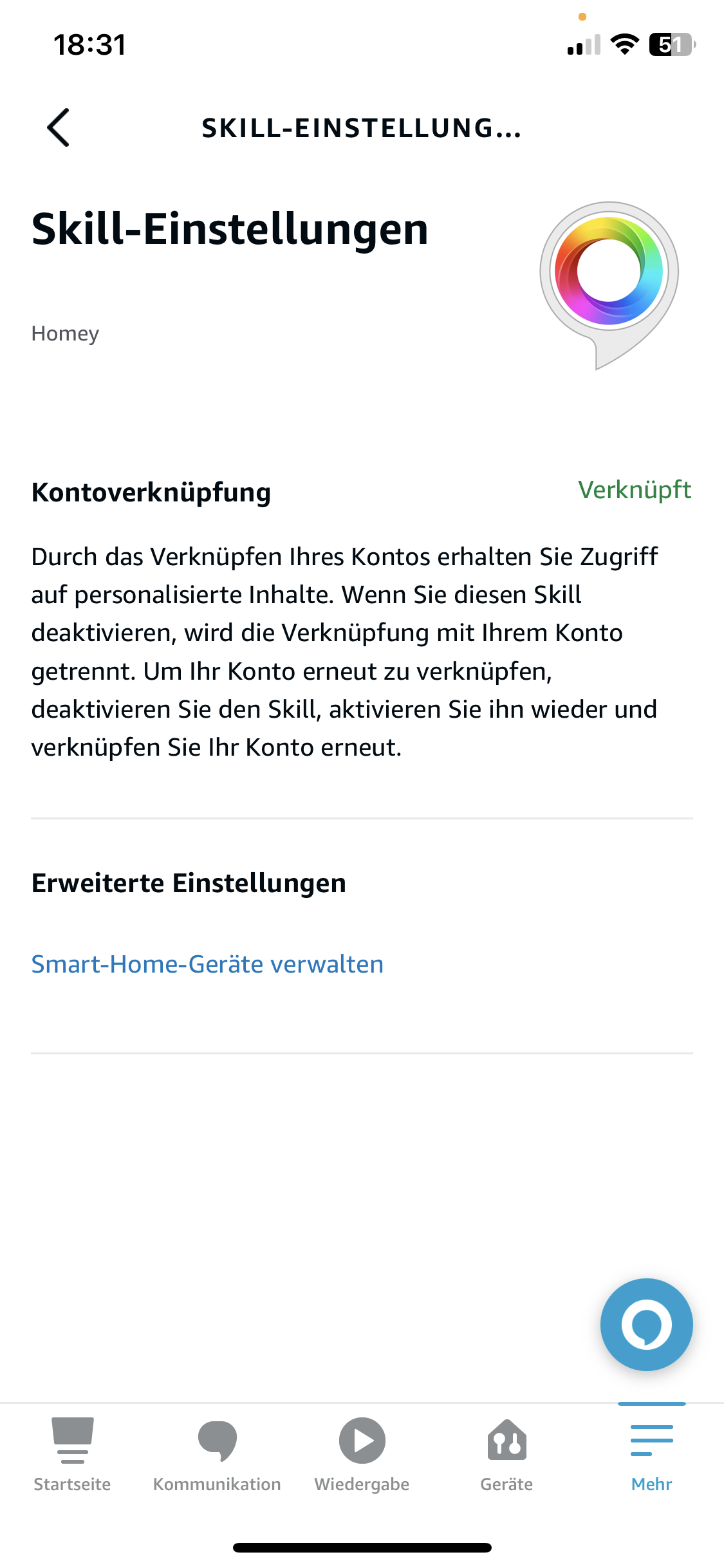

Hi Ronny,
wo meinst du “abmelden” - im Homey unter Alexa finde ich den Punkt nicht und im Alexa Skill selbst auch nicht.
Ich kann nur den Skill “deaktivieren” - hast du da nen Tipp für mich?
Genau, Skill deaktivieren. Danach kannst du den Skill wieder aktivieren. Dabei wird die Homey-Anmeldung angezeigt (oAuth) incl. Homey-Auswahl.
danke dir @RonnyW - hat einwandfrei geklappt :slight_smile:
