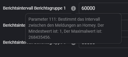

Was sind das hier Millisekunden ?:
Wenn würde mir eigentlich alle 30Sek oder sogar 60Sek ausreichen bei diesen Plugs.
Das wäre dann der Wert 30000 / 60000
Was nun Berichtsgruppe 1 - 3 ist K.A. - habe erstmal alle drei auf 60000 gesetzt - und werde beobachten. Bei diesen Plugs nutze ich nur bei einem die Leistungsüberwachung für ein Ladegerät.
:flushed:, ähhh, nein, das sind Sekunden.
Weitere Infos sind vermutlich hinter dem ⓘ verborgen.
Berichtsgruppe 1 wird Leistung (Watt) & Strom (A) sein.
Berichtsgruppe 2 wird Spannung (V) sein.
Berichtsgruppe 3 wird Verbrauch (kWh) sein.
Also die 3 Parameter, die über den markierten Parametern aufgelisteten sind.

Ich kenn mich auch nicht 100%ig damit aus, aber theoretisch solltest Du die Berichtsgruppe 1 dann in Leistung (Watt) ändern, und BR 2 und 3 deaktivieren.
Ah ja klar - manchmal ist man wie blöde :roll_eyes:
Ja muß ich mal im Manual buddeln.
