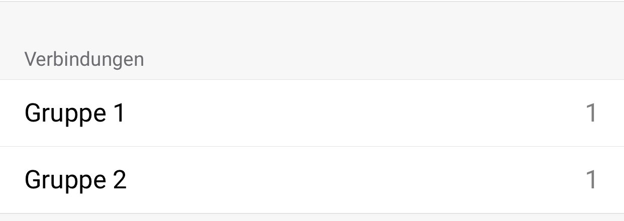

Wie sehen bei Dir die Geräteeinstellungen aus.
Sind bei dir Die Gruppe 1 und 2 mit homey assoziiert?
Ggf. mal den Strip neu Inkludieren, bei homey unbedingt nur cm von der Kugel entfernt!
Zuordnung stimmt. Eingelernt (und Standort) 20cm entfernt. Morgen versuche ich noch mal das neu Einlernen
