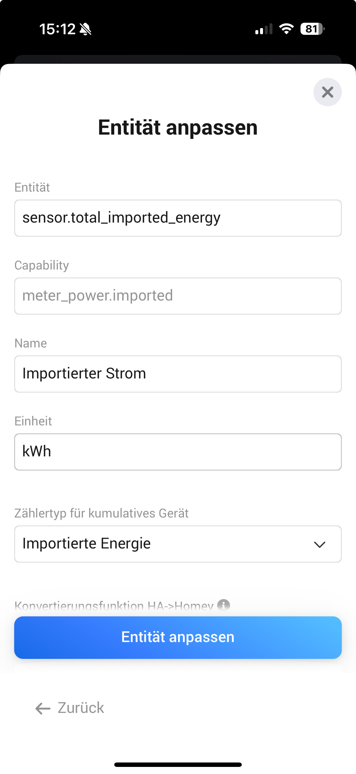

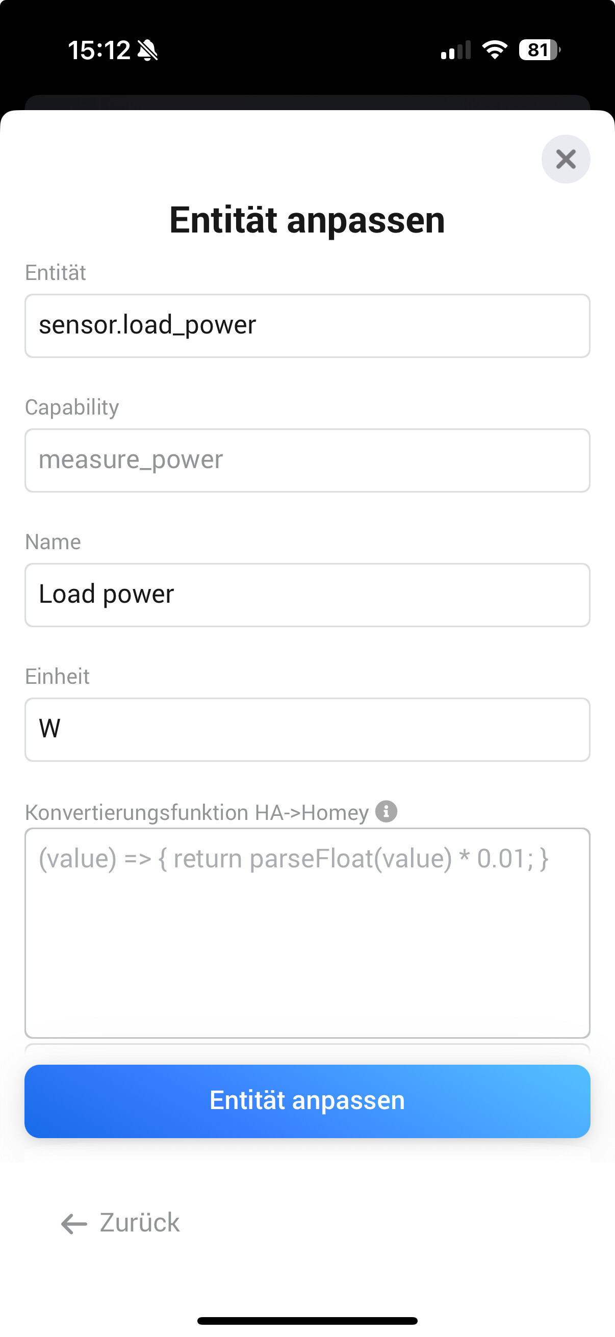

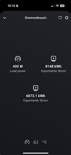

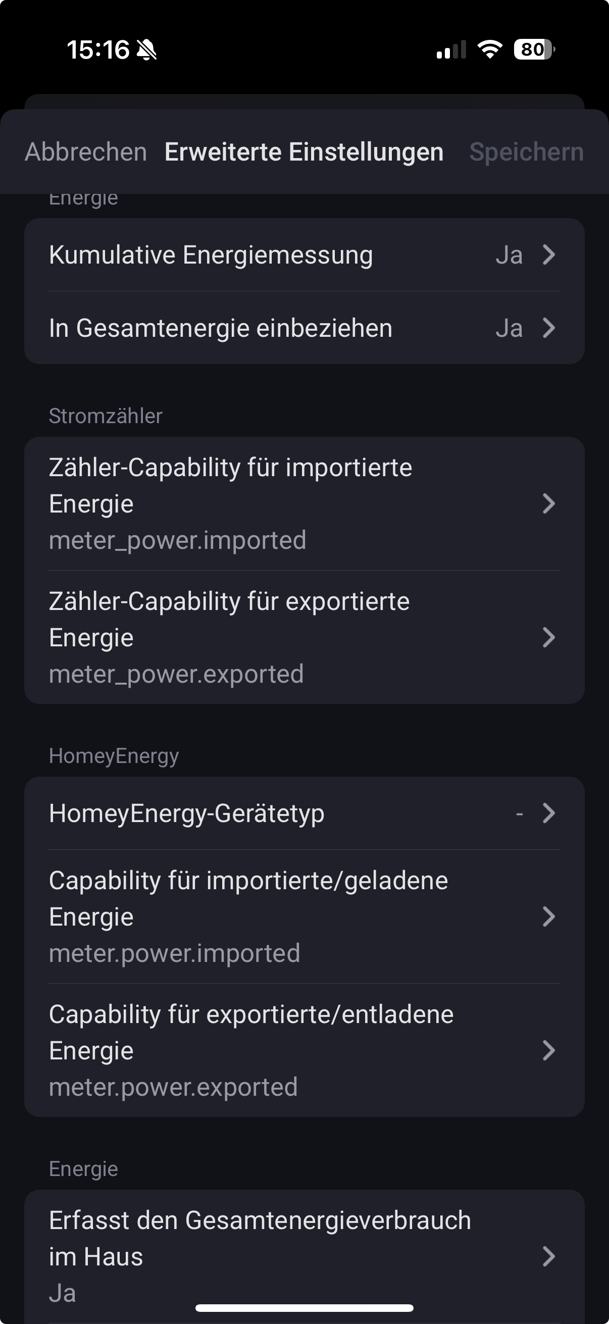

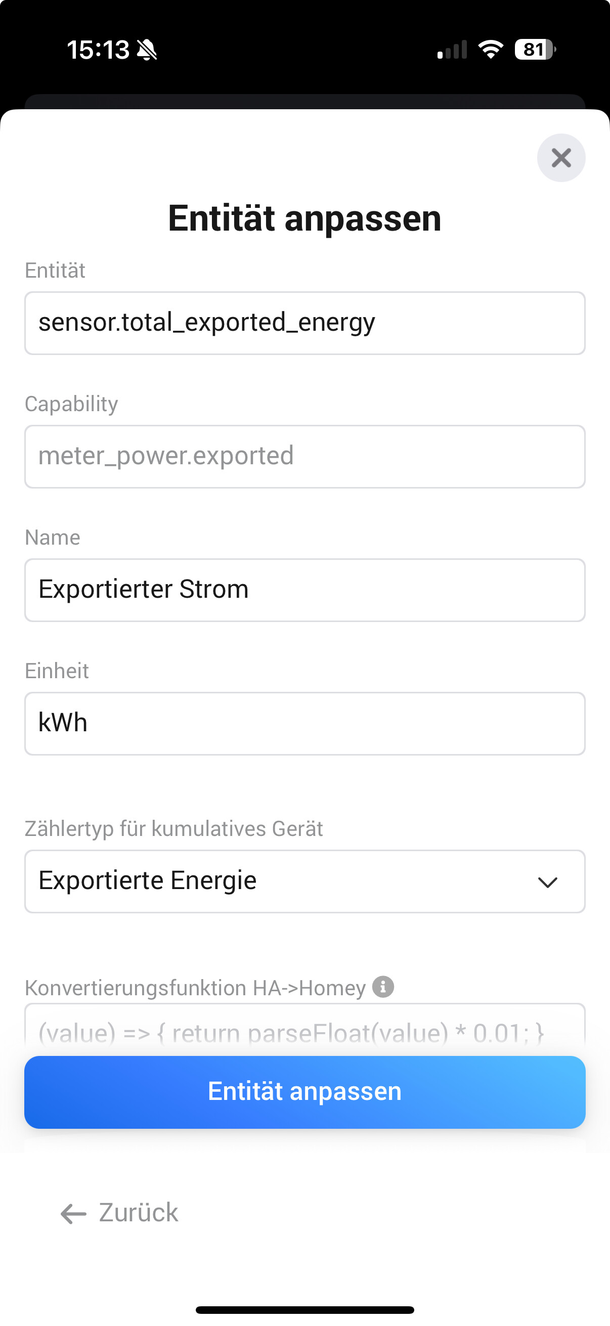

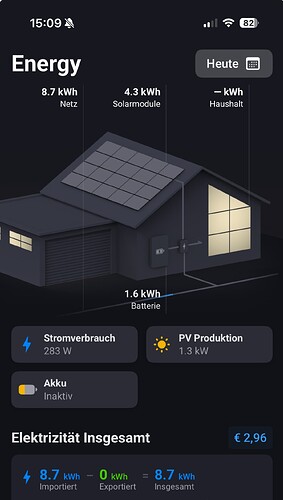

Hi, Danke - damit habe ich es fast hinbekommen. Einzig die Anzeige des Gesamt-Verbrauchs funktioniert in der Gesamt-Übersicht oben noch nicht.
Hat da jemand einen Verdacht? Das Gerät ist exakt so konfiguriert wie es auf der Seite von Ronny Winkler beschrieben ist:
Einstellungen:
Übersicht:
Verbrauch:
Importiert:
Exportiert:
Manchmal kann es bis zu einem Tag dauern, bis alle Werte im Energy Dashboard angezeigt werden.
Der Tag ist schon rum :wink:
der Haus-Verbrauch wird normalerweise berechnet aus Zählerdaten und Solardaten, also die Differenz aus Import und Produktion.
Du braucht die Verbrauchsdaten also nicht. Das sollte eigentlich berechnet werden. Manuell angeben kannst den Wert nicht.
Du kannst aber den Verbrauch unter den Top-Consumern anzeigen lassen. Das macht aber nur Sinn, wenn du sonst keine Geräte als Consumer anzeigen lässt. Sonst wären deren Werte doppelt gezählt. Dazu müsstest du die Entity in ein zweites Gerät importieren, das nicht als ‘kumuliertes Gerät’ definiert ist.
Aktuell wird der Verbrauch nicht verwendet, weil es ein ‘kumuliertes Gerät’ ist und du Import/Export separat definiert hast.
