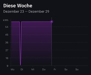

Allerdings habe ich auch schon ähnliche Phänomene bei Z-Wave Geräten festgestellt. Bei diesem Beispiel allerdings beim Energieverbrauch (kWh) der prinzipiell ja nur ansteigt:
Deshalb könnte es eventuell auch ein internes Homey Problem sein.
