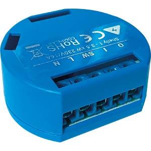

Du könntest einen Shelly one nehmen, der funktioniert auch mit 12 Volt und kostet 15 Euro. Außerdem hat er durch Wlan eine hohe Reichweite.

Das klingt erst mal sehr interessant! Die WLan-Reichweite sollte auch kein Problem sein, Luftlinie ca. 6m mit einer Außenwand und einer Holzwand dazwischen. Bei zwei Punkten habe ich aber noch Bedenken:
  • Ich würde ja den Jumper auf 12V stellen und den Shelly direkt an die Pole der Batterie anschließen. Wie hoch ist die Toleranz? Denn beim Laden der Batterie liegen da auch schon mal um die 15V an.
  • Kann der Shelly tatsächlich die Spannung messen? Die Schalter, die ich bisher so kennengelernt habe, messen nur Leistung und Verbrauch.
Aber ich denke, für 15€ kann man das mal ausprobieren, ansonsten findet das Teil bestimmt schon ein Plätzchen! :wink:

Hast Du Dir schon mal den Shelly Uni angeschaut? Wenn ich Deinen Anwendungszweck richtig verstehe, sollte das damit möglich sein und kostet auch nicht mehr als der Shelly 1.
Richtig, an den hatte ich überhaupt nicht gedacht !
Gott sei Dank gibt es eine Rudelintelligenz.
Das klingt interessant! Könnte genau das sein, was ich brauche, habe mir gerade dazu mal ein paar YT-Videos angesehen. Wie wird das kleine Teil denn im Homey integriert? Brauche ich dafür auch wieder ne Zentrale wie bei Homematic oder geht das auch so? Muss ich mich da für diese Shelly-Cloud registrieren oder geht es auch ohne? Ich habe mit Shelly bisher noch nichts zu tun gehabt, deshalb sorry wenn ich hier so dumm frage… :see_no_evil:
Du kannst dich in der Cloud registrieren, musst es aber nicht.
Es gibt die Homey Shelly App, du brauchst keine weitere Zentrale.
