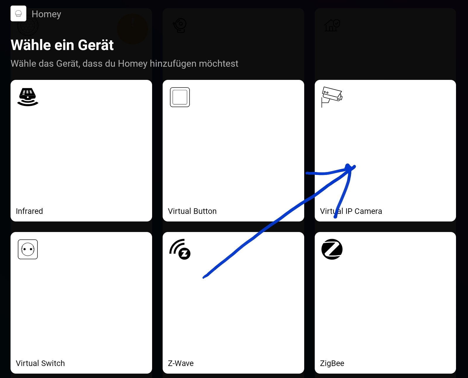

Nein, es braucht dazu keine App.
Homey Firmware 2.2.0, lÀuft problemlos auf dem Pro. Du musst lediglich die experimentellen Updates aktivieren.
Bitte geh auf GerÀte, dann neues GerÀt, Homey anklicken und dann virtuelle Kamera.

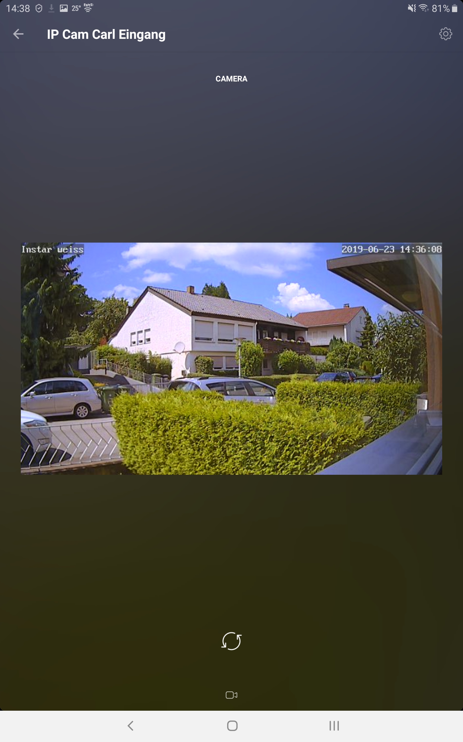

Jetzt brauchst du sie Zugangsdaten, die IP und den Pfad fĂŒr Fotos.
Screenshot_20190623-143757_Homey

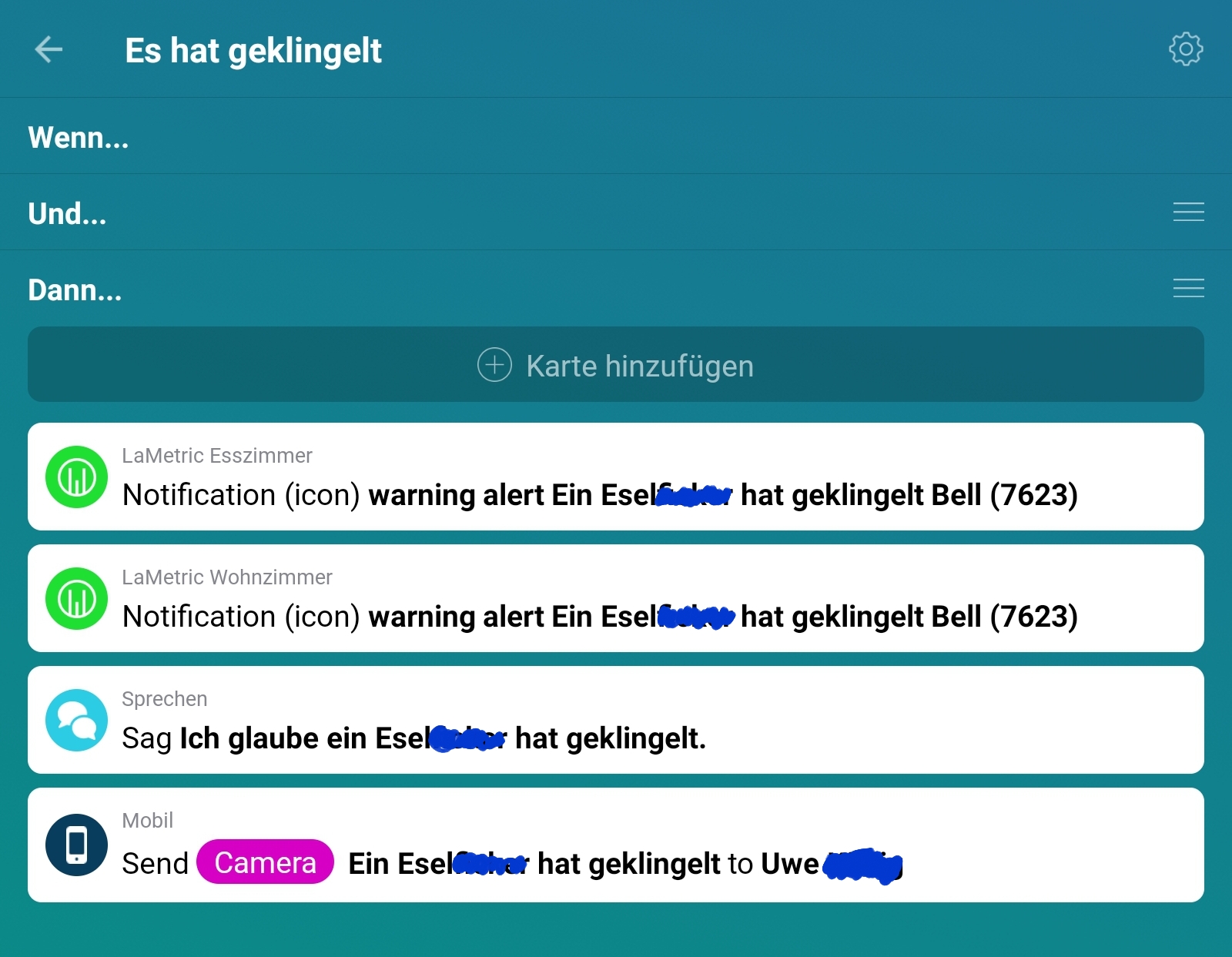

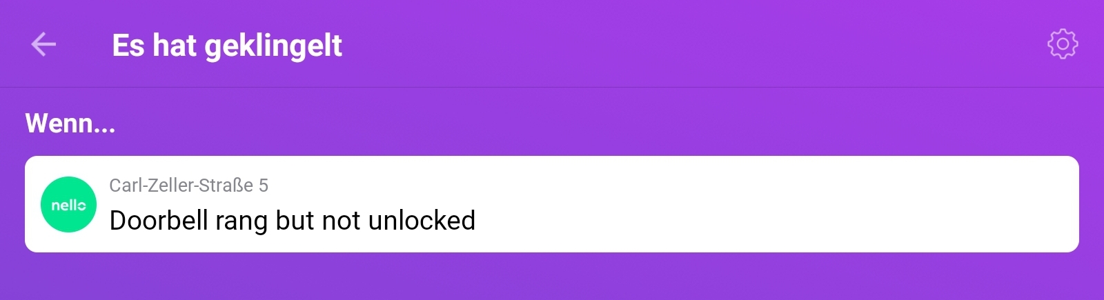

Das Ergebnis:
Die Push Nachricht mit angehÀngten Foto funktioniert sehr gut.
