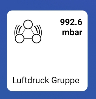

Ihr erstellt mit der App groups eine Sensor Gruppe, in die ihr alle eure Luftdruck Sensoren packt. Das neue Gerät wird somit den Durchschnittswert aller Sensoren anzeigen.
