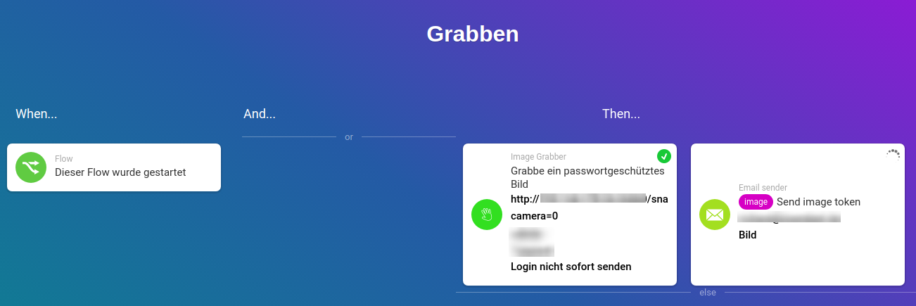

Habe mal eine Flow erstellt das mir das mit Image Grabber gemachte Bild per Mail senden soll aber es funktioniert nicht.
Habe diese URL eingesetzt http://192.168.178.26:port/snapshot.cgi?camera=0
Was mache ich falsch?

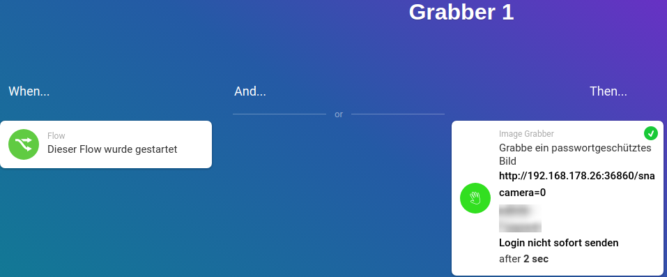

Das Bild wird im ersten Flow abgerufen:
chrome_2019-06-09_07-41-19

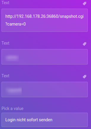

Ok habe jetzt zwei Flows es kommt aber nichts an, habe es so versucht
http://192.168.178.26:36860/snapshot.cgi?camera=0
und so

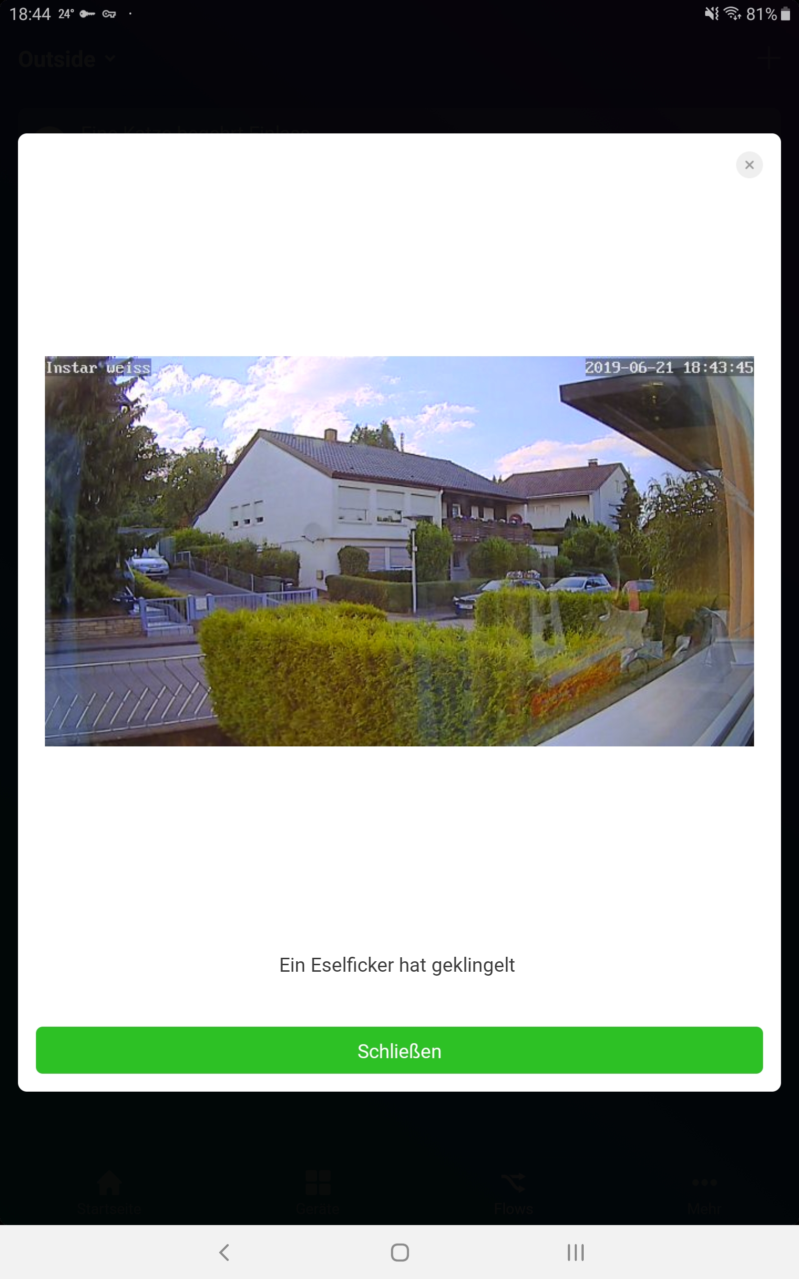

Nach dem Update der Firmware werden jetzt die Push Nachrichten mit angehängtem Bild einwandfrei übertragen. Jedes mal wenn es klingelt, bekomme ich ein messerscharfes Bild von der Person, die vor der Tür steht.
Bravo Athom, das wertet mein Nello um 100% auf!
