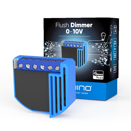

Tycker Plejd är alldeles för ostabilt med Homey jag kör en qubino 1-10v zwave till min ec fläkt fungerar mycket bra
Jag kör samma - funkar klockrent! (Har en extra om någon vill köpa)

Jag använder Qubinos: Köp Inbyggnadsdimmer 12-24 VDC - Flush Dimmer 0-10V (ZMNHVD1) för 595 :- hos m.nu
Fungerar väldigt bra.

Det blev nog lite fel här. Efter att ha tittat på ditt dokument så är det Qubino Flush Dimmer förslagen tidigare som kommer att fungera.
Typiskt nu har jag köpt fibaro. :slight_smile:
Problemet är att flush qubino drivs av 12v -24v det finns inte att tillgå
Endast 220v och 10v
