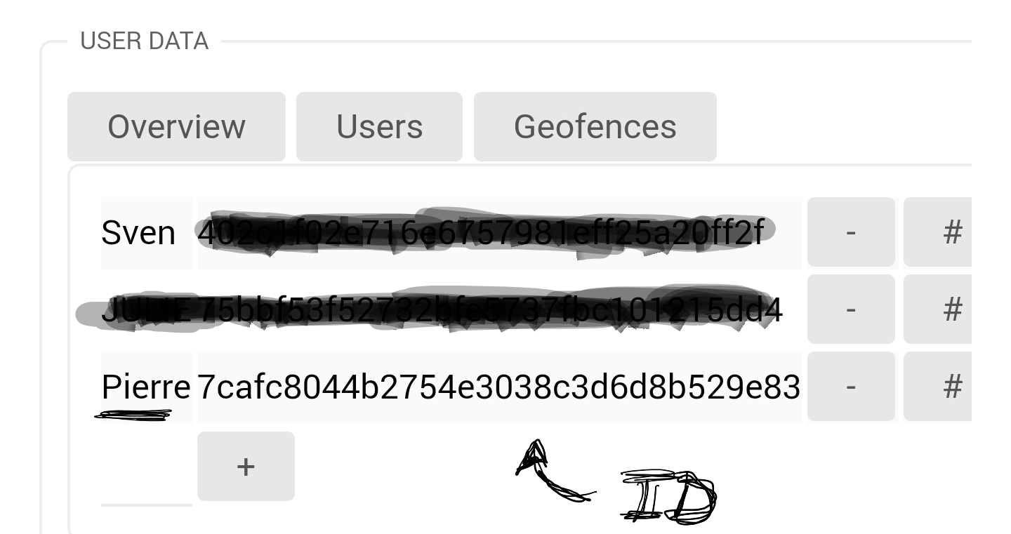

PremiĂšrement, vous devez ajouter des utilisateurs autorisĂ©s Ă  envoyer des Ă©vĂ©nements Ă  l’application. Pour ce faire, accĂ©dez Ă  la page des paramĂštres de l’application et ensuite Ă  la partie USER DATA. Ajoutez le nom d’utilisateur auquel vous souhaitez donner accĂšs en entrant le nom dans le champ vide sous les utilisateurs. Appuyez sur le bouton “+” pour ajouter l’utilisateur.
comme ceci :
AprĂšs avoir ajoutĂ© l’utilisateur, un identifiant sera gĂ©nĂ©rĂ© qui sera utilisĂ© dans l’application owntracks pour permettre la rĂ©ception des Ă©vĂ©nements.
Vous pouvez supprimer Ă  tous moment un utilisateur en appuyant sur le bouton «-». Le bouton «#» peut ĂȘtre utilisĂ© pour gĂ©nĂ©rer un nouvel identifiant lorsque vous pensez que l’ID ai Ă©tĂ© corrompu.
