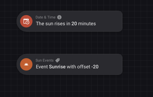

Med de inbyggda funktionerna använder man Date & Time > The sun sets in… som When och sedan väljer man 20 minuter som parameter.
Har man en Homey Pro av något slag kan man installera appen Sun Events som ger mer exakta inställningsmöjligheter.
