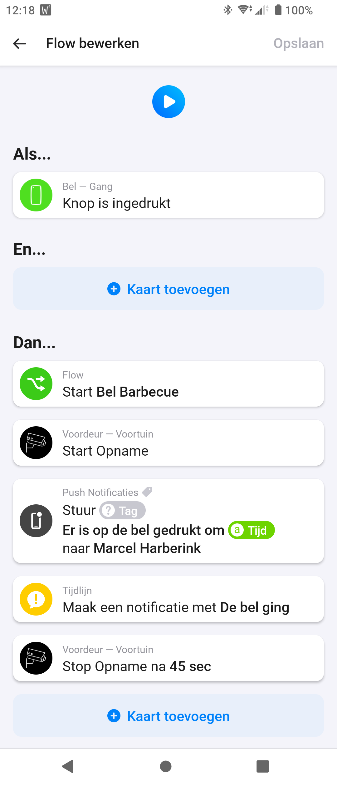

Ik heb een flow waarbij ik als er op de bel gedrukt werd ik een push notificatie kreeg met een snapshot van de voordeur camera.
Ik heb gemerkt dat dit al enige tijd niet meer werkt. Als ik in de flow kijk dan zie ik bij de tag die de snapshot moet bevatten bij de keuzemogelijkheden alleen “albumhoezen van Sonos speakers” (???) en geen tags voor de camera’s.
Wat is hier aan de hand, en hoe op te lossen ?

De camera’s zijn connected via de Homey Synology app versie 4.1.2 en de Homey is een Homey Pro (2016-2019).
In het verleden was er dus een tag die verwees naar de snapshot van de camera, deze lijkt nu verdwenen te zijn.

Dit was de situatie.

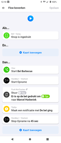

Ik heb nu de live versie geïnstalleerd (v 4.1.0) en krijg nu
Ik ga er van uit dat het nu weer werkt; straks even testen.
Marcel
Het werkt inderdaad weer als van ouds.
