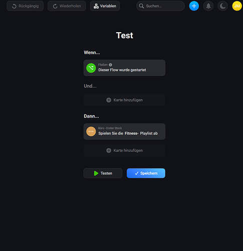

versuche mich seit gestern am Homey Pro und habe bereits viele Geräte integriert. Ich würde gern einen Radiosender per flow auf einem sonos player abspielen. Dazu habe ich den TuneIn Radiosender zu den Sonos Favoriten hinzugefügt. Wenn ich nun ein flow erstelle (wenn … dieser flow gestartet wird - dann… Play the favorite…) kann ich im Dropdown auch meinen Radiosender auswählen. Allerdings kommt dann folgende Fehlermeldung:
“insert before” konnte nicht auf “Node” ausgeführt werden: Der Knoten, vor dem der neue Knoten eingefügt werden soll, ist kein untergeordnetes Element dieses Knotens.
Was mache ich falsch?

Beim 1. Screenshot soll ja eine Playlist und kein Radiosender abgespielt werden. Funktioniert das? Oder erscheint die selbe Fehlermeldung wie beim favorisierten Radiosender?
Bei mir funktioniert beides, sowohl das Abspielen von Playlists, also auch Radiosender via TuneIn.
