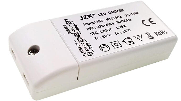

pour l’alim de ce module je prĂ©vois un transfo LED 12V 500mA ou plus, ça semble suffisant ?
merci
Oui pour ma part ils sont alimentés via ce transfo et ca fonctionne parfaitement bien
Merci !
