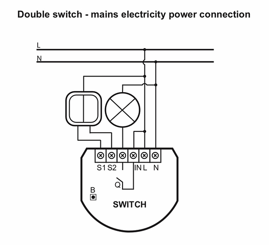

Nutzt jemand von Euch die Schalter S1 und S2 für eine manuelle Schaltung? Wenn ich an IN, Q1, Q2 meine Kleinspannung (42 Volt) habe, habe ich doch auf den Schaltern S1 und S2 die Phase von 230 Volt oder?

Es ist Wurst ob du über die Schalter (angeschlossen an S1/S2) schaltest oder über das Gataway, es wird immer die Spannung angeschlossen an IN geschaltet.
Ja, da gebe ich Dir ja recht, meine Frage ging aber in eine andere Richtung.
Die Spannung an IN ist bei mir 24 VAC. Die Betriebsspannung des Fibaro ist 230 Volt.
Wenn ich dann an den Schaltern S1/S2 die Betriebsspannung (230 Volt) habe, muss ich die Schalter (da im Außenbereich) anders gestalten (z.Bsp. IP 55) als wenn ich auf den Schaltern die 24 VAC Kleinspannung habe. In diesem Fall würde wohl auch “Klingeldraht” reichen.

Also wenn ich das hier richtig verfolgt habe, sollte der FGS-222 auch für meinen Anwendungsfall passen:
ich habe eine dezentrale Lüftungsanlage mit Feuchtesensor. Dieser kann zusätzlich über einen Doppelschalter geschaltet werden. Da der Sensor sehr ungünstig (hinter dem Schalter im Flur zwischen 2 Räumen) verbaut ist, habe ich überlegt, ob ich Homey hierzu einspannen könnte. Feuchtesensoren habe ich schon in den Räumen, was mir aber noch fehlt ist ein 12V Doppelschaltermodul.
Am IN könnte man also das 12V Steuerungssignal der Lüftungsanlage anschliessen und Q1 und Q2 würden dann als Rückkanal dienen, oder?
