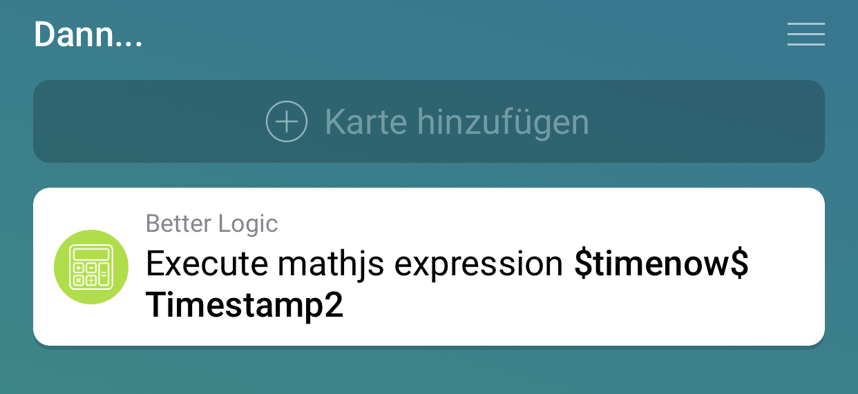

Hier ein Bsb. Wie du einen Zeitstempel erstellt. Und die Differenz zwischen 2 Zeitstempel berechnest.

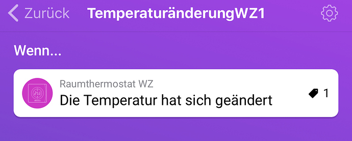

Hier mal ein weiteres Bsp.
Ich errechne mir die Steigung der Temperaturänderung (Temperaturänderung/Zeit[min])
Sprich, um wie viel Grad pro Minute sich die Temperatur ändert.
Dazu brauchst Du 5 Variablen:
  • Temp1
  • Temp2
  • TimestampTemp1
  • TimestampTemp
  • SteigungTemp

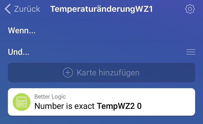

Flow 1 setzt bei der ersten Temperaturänderung die Variablen Temp1 und TimestampTemp1 sonst werden die Werte der letzten Änderungen Temp2 und TimestampTemp2 übernommen.

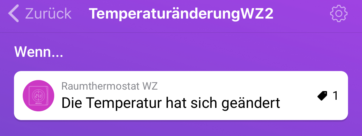

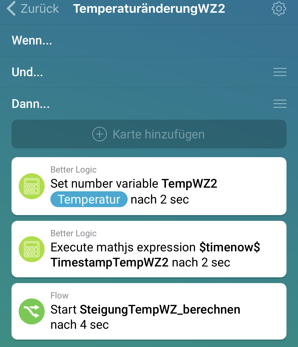

Flow 2 setzt bei der zweiten und jeder weiteren Temperaturänderung die Variablen Temp2, TimestampTemp2.
Und starten den Flow zur Berechnung der Temperatur- Steigung
Flow3 berechnet dann die Temperatur-Steigung
Jetzt kannst Du immer wenn sich die Temperatur-Steigung ändert und größer als x ist Deine Aktion ausführen.

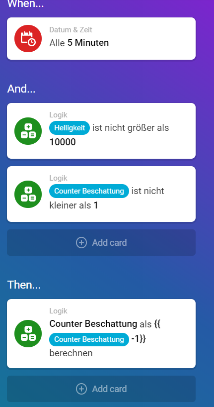

Ein Flow prüft alle 5 minuten ob die Helligkeit über 10000 Lux liegt und ob ein Counter unter 10 ist und addiert 2 punkte auf diesen Counter.
Ein weiterer Flow prüft alle 5 Minuten ob die Helligkeit unter 10000 Lux liegt und zieht 1 Punkt vom Counter ab.
Jetzt noch 2 Flows die die Rolläden bei counter >= 10 runterlassen bzw bei 0 wieder hochfahren.
Funktioniert super. Man kann wenn man will auch noch eine Temperaturschwelle in den Flow einbauen der den Rolladen runter fährt. Durch den Counter wird vermieden, dass die Rolläden sich immer in Bewegung setzen falls mal eine Wolke sich kurz vor die Sonne schiebt.
