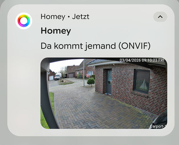

Ich habe dir mal einen einfachen Flow gemacht, um es dir zu zeigen.
Der erste Schnapschuss kommt “aus diesem Flow” und der zweite aus der Reolink App.
Unter mobilen Daten und WLAN kommt es am Handy so an
Das Gleiche mit ONVIF

Ich habe gerade auf Version 18 update gehabt
und siehe da :smiley: auch Reolink kann nun per mobile Daten ein Bild schicken
Bildschirmfoto 2026-04-03 um 08.58.52
