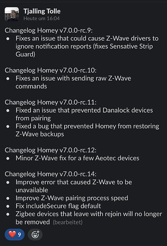

Hier mal ein paar detaillierte Infos zu den letzten FW Updates (Quelle: Slack):

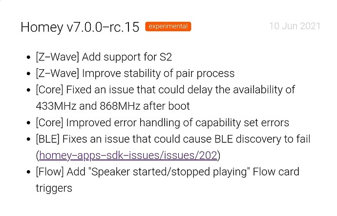

7 Stable ist raus.
In der Versionsbeschreibung wurde sogar noch der letzte Punkt ergänzt:
