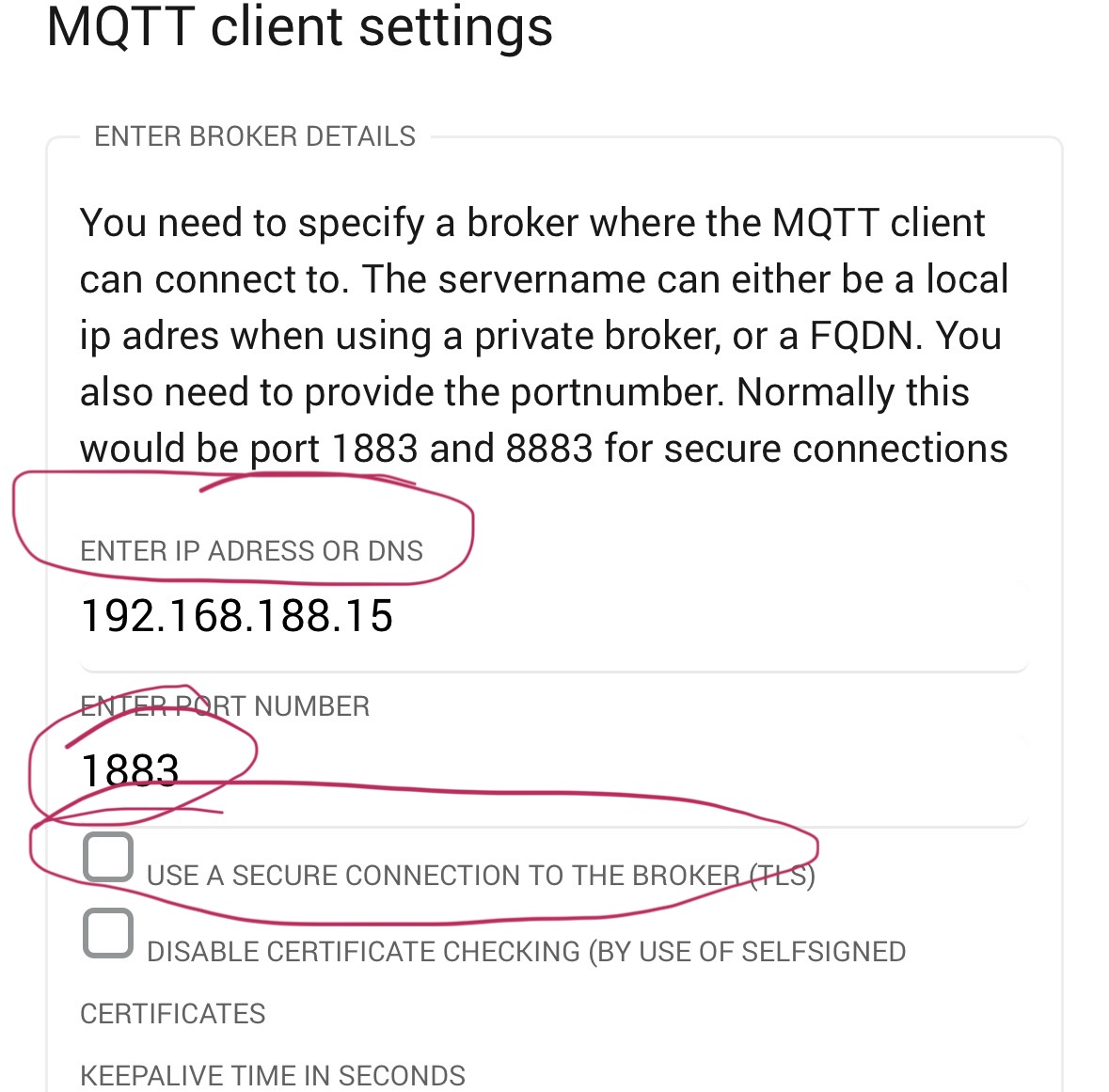

Du brauchst kein https:// davor setzen. Einfach nur den Namen deiner Domain.
MQTT benutzt kein 443, sondern den von dir definierten Port:
Wenn du lokal bist, brauchst du auch eine lokale Domain - servername.local oder so. Kein fqdn aus dem Internet.

Jain, der FQDN muss dann aber auch in deinem lokalen Netz, bzw, auf deinem Router so eingerichtet sein. Bzw. Musst du den deinem lokalen DNS mitteilen. ansonsten wird Homey immer versuchen den Weg übers Internet zu gehen.
Als Port nutzt du auch 8883? Also du hast das auf dem mosquito auch so konfiguriert?
Selbstverständlich :wink: ist so eingerichtet.
